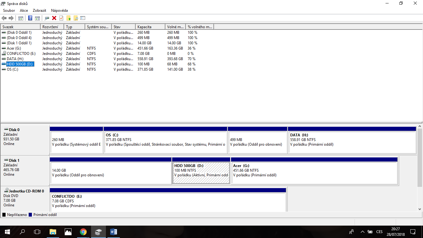

Dobrý den, před časem jsem vlozil HDD 500GB ze starého notebooku do rámečku a chtěl jsem ho pouzivat jako externí disk. Po vložení do rámečku vše fungovalo, odzkoušel jsem to na novém notebooku. Po několika měsících se mi na stejném notebooku tento HDD 500GB zobrazuje pouze s kapacitou 100MB jako prázdný, ačkoliv má být z velké části původní kapacity (500GB) zaplněn. Poradíte mi prosím v čem může být problém?

hoď sem do přílohy screen ze správy disků (hlavně aby tam byl vidět tenhle disk)...

Díky, v příloze posílám screen obrazovky správy disků

dyk komplet je to Disk 1, největší jeho částí je G...

Problem bude v tom, ze koukas na D: misto na G:

Zrejme omylom priradené písmeno D ,100MB časti.Pozostatok nainštalovaného OS + aj zrejme recovery od výrobcu starého NTB ,14GB oddiel.Odstráň oddiel 100MB aj 14GB a pripoj to k tomu Acer s písmenom G.

Moc děkuji, ten starý notebook byl Acer...byl jsem jako slepý, že jsem to neviděl. Ještě jednou moc děkuji za radu :-)
Dodatečně přidáno po 5 minutách 27 vteřinách:
Jen ještě prosím, jak ten oddil 100MB připojím k tomu Acer s písmenem G? Uz jsem ho odstranil. A oddil 14GB mi nejde odstranit. Ale jinak hlavní problém je vyřešený, koukal jsem na D: místo na G:, Takže data mám, a to je hlavní. Děkuju

naformátuj ty dva svazky na NTFS (14GB a 100MB, 14GB přiřaď písmeno) a pak zvol "Rozšířit svazek" (klikneš pravym tlačítkem myši na jeden z nich), čimž spojíš nejdřív oba dva a nakonec ten výslednej s G... G pak můžeš přejmenovat zas na D...

Na Tvojom mieste by som dáta z toho Acer ( G ) , skopíroval do Data ( H ) a potom vymazal komplet Disk 1 a vytvoril nanovo jeden oddiel.
