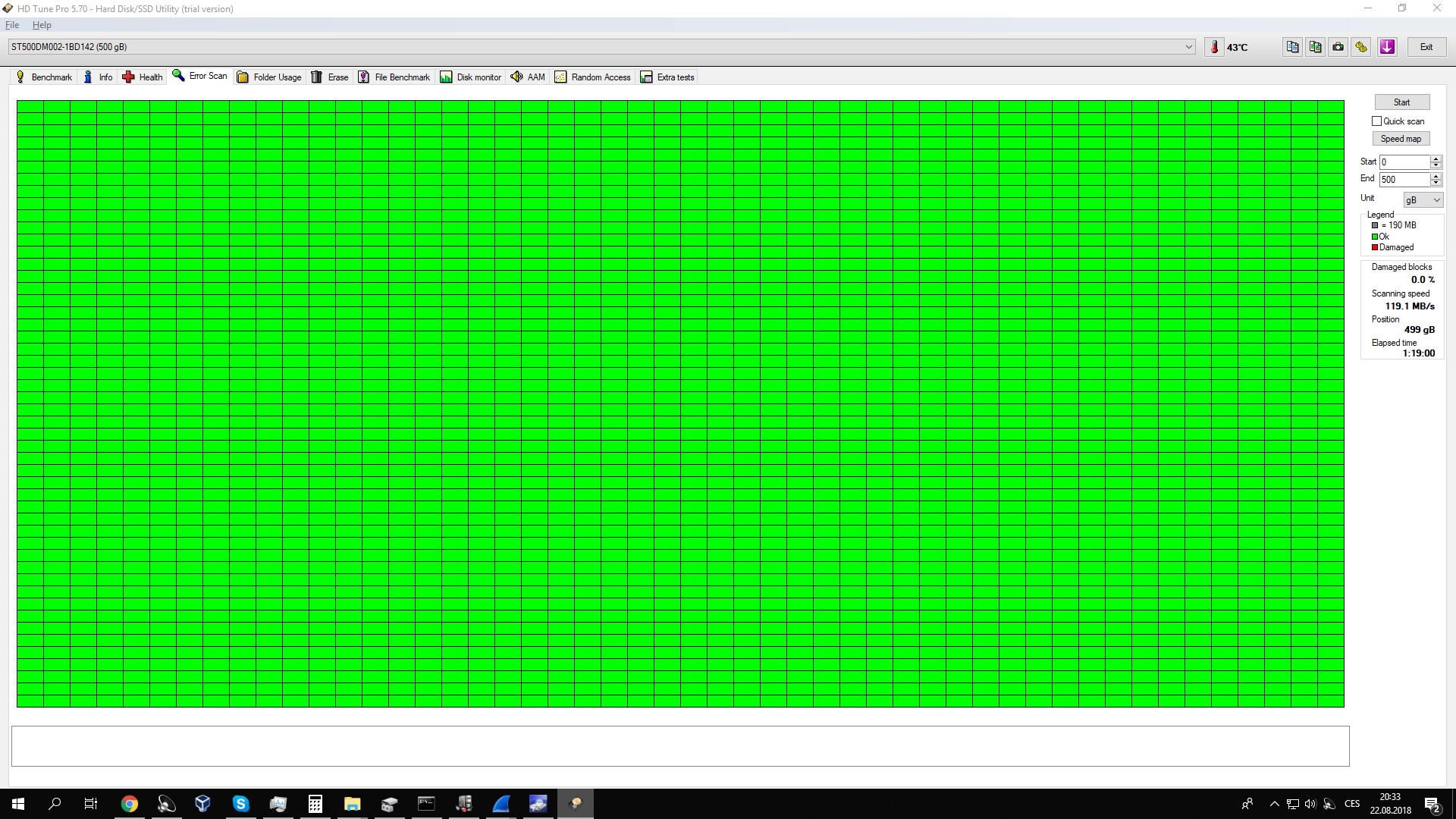

Ještě doplňuji test bloků z HD Tune.
Disk jsem pročistil celý pomocí CMD (Příkaz: clean), poté jsem vytvořil svazek ve formátu NTFS ve správci disků.
Mohu tedy disk bez obav použít jako systémový?
PS: Testoval jsem ho ještě přes CrystalDiskMark a jeho rychlost čtení byla něco kolem 135MB/s, stávající disk, který mám v PC od Hitachi (Z Xboxu) má rychlost čtení slabých 26MB/s - což je nejspíš i důvod proč tomu počítači všechno trvá, tak ukrutně dlouho, i co se zapínání týče. Je to možné?

SpaceExplo
Příspěvky: 575
Registrován: srpen 17
Re: Ovlivňuje HDD RPM rychlost načítání systému? + prosím o kontrolu CDI mého HDD  Vyřešeno
Příspěvekod SpaceExplo » 22 srp 2018 20:49
strangereu píše:Ovlivňuje RPM HDD rychlost načítání systému?
Ve tvem pripade to neni jen o RPMs (ano, 7200 rpm disky jsou rychlejsi nez 5400 rpm disky, souvisi s rychlosti cteni - vysvetleno vyse), ale predevsim o 2,5" (u Hitachi) vs 3,5" (u Seagate) - obecne se da rici, ze 2,5" disky ve stejne generaci (case) jsou pomalejsi (casto o dost) nez 3,5" disky.
strangereu píše:Můžu bez obav disk použít jako primární a hodit na něj widle?.
Nevidim u informaci toho Seagate zadny vadny sektory nebo indikace problemu, takze na tvem miste, bych klidne nainstaloval novy Windows na ten Seagate a to Hitachi pouzil (bud v ramecku pres USB nebo ho nechat bezet v PC trvale) na zalohy dat z toho Seagate o ktery nechces prijit (samozrejme pokud nemas zalohy uz poreseny jinak)
strangereu píše:PS: Testoval jsem ho ještě přes CrystalDiskMark a jeho rychlost čtení byla něco kolem 135MB/s, stávající disk, který mám v PC od Hitachi (Z Xboxu) má rychlost čtení slabých 26MB/s - což je nejspíš i důvod proč tomu počítači všechno trvá, tak ukrutně dlouho, i co se zapínání týče. Je to možné?
To je presne ono: 2,5" 5400rpm vs 3,5" 7200rpm
