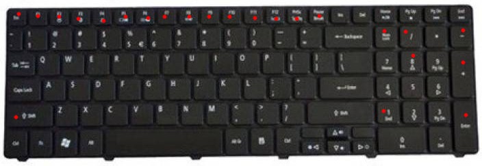

Zdravim ve spolek. Vcera mi opravdu z niceho nic, aniz bych do nich neco vylil, spadlo mi nebo do nich treba prastil prestalo na klavesnici u notebooku fungovat nekolik nahodnych klaves jako treba levy Shift, Esc, Num Lock, pravy Enter nebo cislice jedna a osm atd.. Nastesti pismena a mezernik zustaly mezi funkcnimi a tak jeste, ackoli omezene a bez diakritiky, muzu stale psat. Klavesnici jsem asi trikrat vselijak cistil, zkousel s ni lehce zaklepat, jestli se v ni treba neco nezaseklo, samozrejme i nekolikrat vypojit a zapojit, ale zcela bez uspechu. Zadne viditelne poskozeni nezaznamenavam, flex kabel (rikam-li to spravne) taky vypada na oko v poradku. Projel jsem z nouze notebook i programy typu HiJackThis, ale zadnou havet mi to nenaslo. Vypada to tedy na HW problem a jsem smiren s koupi nove klavesnice. Nez vsak tak ucinim, z toho, co tu pisu, je tu pravdepodobnost (schvalne nepisi jistota, vim, ze vestici kouli tu nejspis nikdo nedisponuje), ze nova klavesnice bude resenim? Vite, nerad bych tu klavesnici koupil a zjistil, ze problem bude pretrvavat. Ale co jsem se uz tak snazil vycist nova klavesnice by prave resenim byt mela. Konkretne se jinak jedna o bezproblemovy, cca osm let stary Acer Aspire 5741ZG. Predem diky za odpovedi. :smile:

No, je to mozne, bud boot menu nebo Bios, ale proste nefunguje a zjistil jsem, ze nefunguje dokonce skoro cela horni rada klaves od F1 po PrtSc a Pause. Tady jsem oznacil vsechny nefunkcni klavesy o kterych vim, ze nefunguji, pokud by to necemu mohlo pomoct nebo treba zjistit...?

Příspěvekod kanoe222 » 30 pro 2018 21:20
vyzera to tak ze ti odisla na notebooku klavesnica, mne sa to stalo, jedine co pomoze je vymenit ju za inu (moze byt dost draha zalezitost) alebo kupit externu (ako ku stolovemu PC) a pouzivat tak.
Příspěvky: 54975
Re: Nefunkci klavesy na notebooku
Příspěvekod petr22 » 30 pro 2018 21:56
Budto klavesnice nebo radic na zakladni desce.
Da se zjistit jedine tak, ze se vymeni klavesnice, stoji 200-300 Kc z Ciny.
