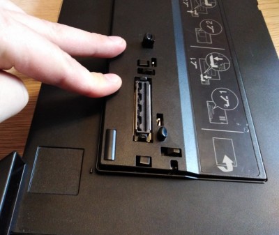

Nikdy předtím jsem Dock v ruce neměl, tak nemůžu posoudit jak to má vypadat, ale přikládám fotku, kde se mi zda, že ta pérující plošina s konektorem a výstupky nejde dostatečně stlačit dolů, a tak jsou všechny ty části příliš schované a notebook si je nemůže zacvaknout do sebe. Na fotce tlačím na plošinu plnou silou, víc stlačit nejde.

Zivan
Příspěvky: 2689
Registrován: leden 10
Re: Dock pro Lenovo X230
Příspěvekod Zivan » 14 led 2019 14:54
Kdyz zmacknes ten vycuhujici "sloupek" ve videu nad prsty, tak by to melo jit niz.
Flanzatel
Příspěvky: 138
Registrován: červenec 10
Příspěvekod Flanzatel » 14 led 2019 15:34

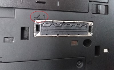

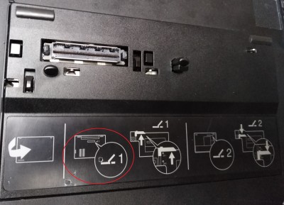

To jde, to máš pravdu... asi to tam doléhá jak má co tak pozoruji, jen se to prostě nezacvakne a furt to vyjíždí nahoru :-/ Ten můj notík je taky repas, dřív určitě dokovanej býval, tak aby nebyly v něm dojebaný ty spoje. Kdybych alespoň měl tu jistotu zda je chyba v něm, nebo v Docku, takhle můžu koupit další Dock a problém může být stejný. Nějaký přepínač v NTB asi nebude, nebo co znamenají tyto symboly?

Příspěvky: 54897
Příspěvekod petr22 » 14 led 2019 17:27
Notebook se zacvakne a vycvakne se tim tlacitkem na dokovacce, jiny trik tam neni.
