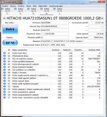

Re: Výdrž disku
Tak spusť pro kontrolu test CrystalDiskInfo a log, který to vyplivne, hoď sem na kontrolu, jestli už nezačíná být třeba nějak načatý. Nic víc se k tomu opravdu ale říct nedá, pořád je to loterie, ale pokud nemáš nějakou smůlu na kus, tak tyto modely by měli být opravdu držáci. Měl by to být takový WD Black mám pocit, ale jistý si teď nejsem.

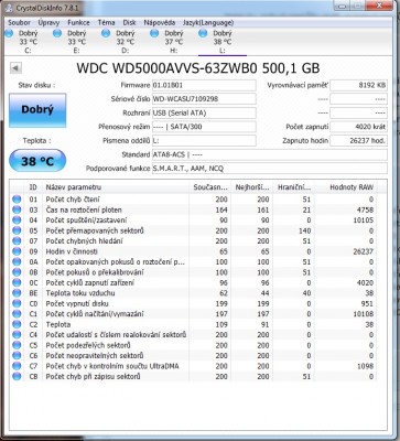

Re: Výdrž disku
tady je pohled na hitach vypadá zdravě
a jen pro ukázku z druhého WD green který snad každý bere jako špatný disk i on může dobře a dlouho sloužit
teorie chcípání disku je mě docela známá pohybuji se mezi pc někdy od roku 1993 ale mě by opravdu spíše mě opravdu zajímali praktické zkušenosti někoho kdo na disku natočil víc než těch 70000 jestli je to náhoda a dobrý kus nebo jestli je tato hodnota u serverových disků normální ..
