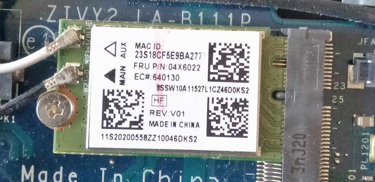

Neni odpojena antena z karty ?
Stoji za to to prekontrolovat.
Re: externi wifi přijímač k ntb
Příspěvekod Uziv00 » 11 črc 2019 20:56
Jasně...
Pravděpodobně uvolněný, či nalomený kablík od antény.
Když odděláš dno notebooku, tak můžeš kablík(y) od wifi karty zkontrolovat.

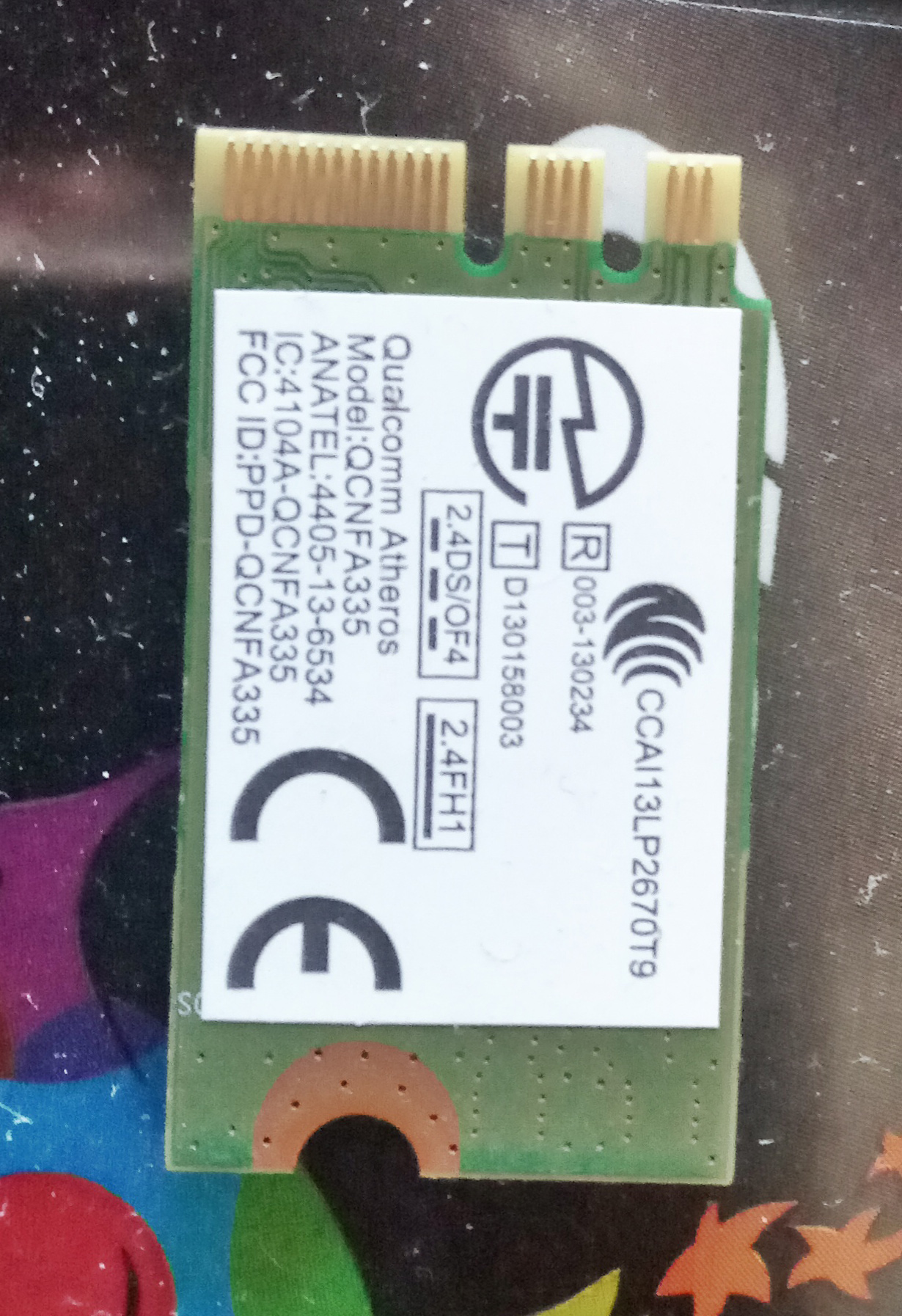

Tak jsem se k tomu dostal až teď... Notebook jsem otevřel, vycvaknul jsem kartu, vrátil ji zpět... Problém přetrvává
Zkusil jsem objednat z alli novou kartu.. Až dorazí, dám vědět :-)

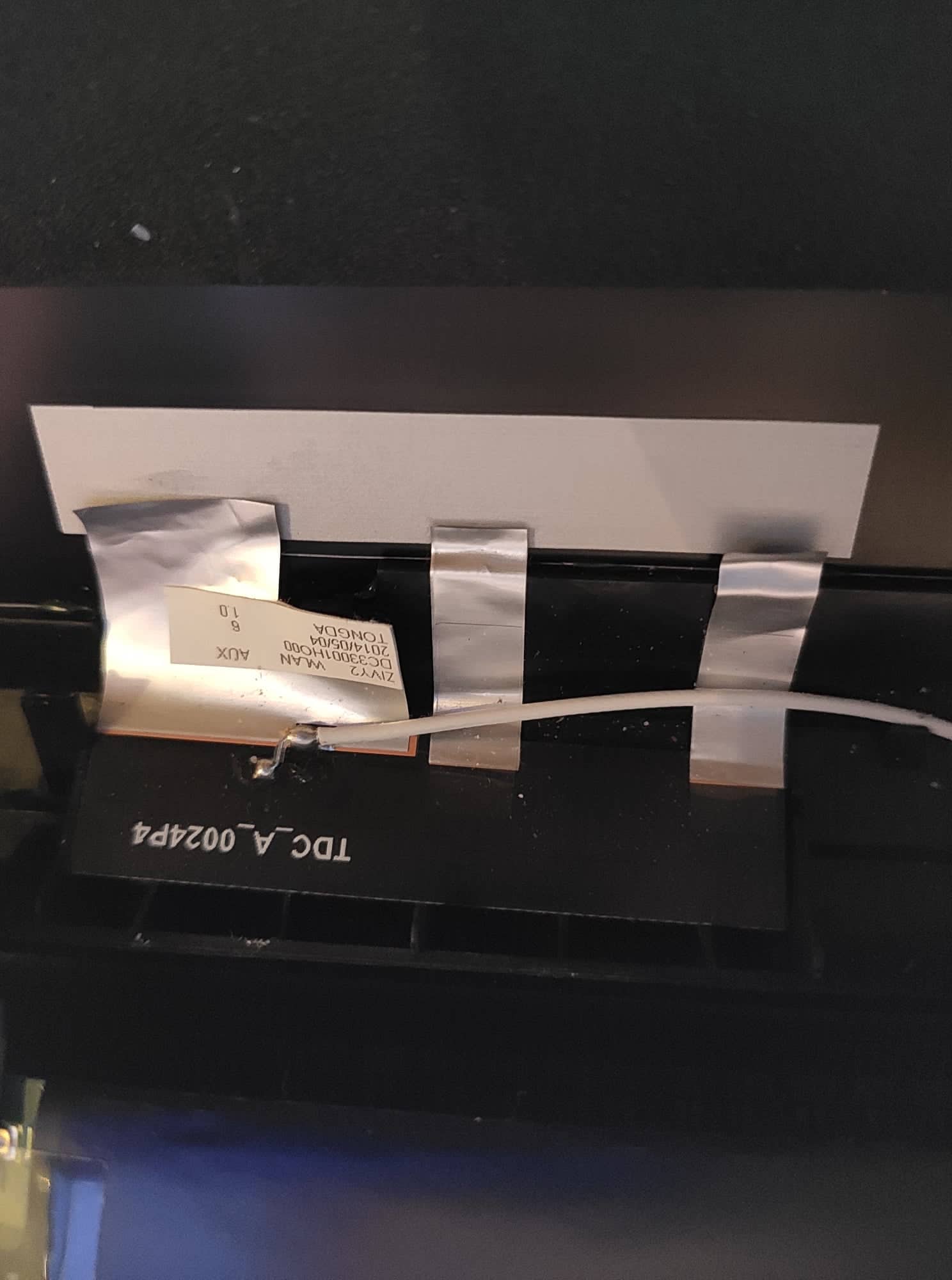

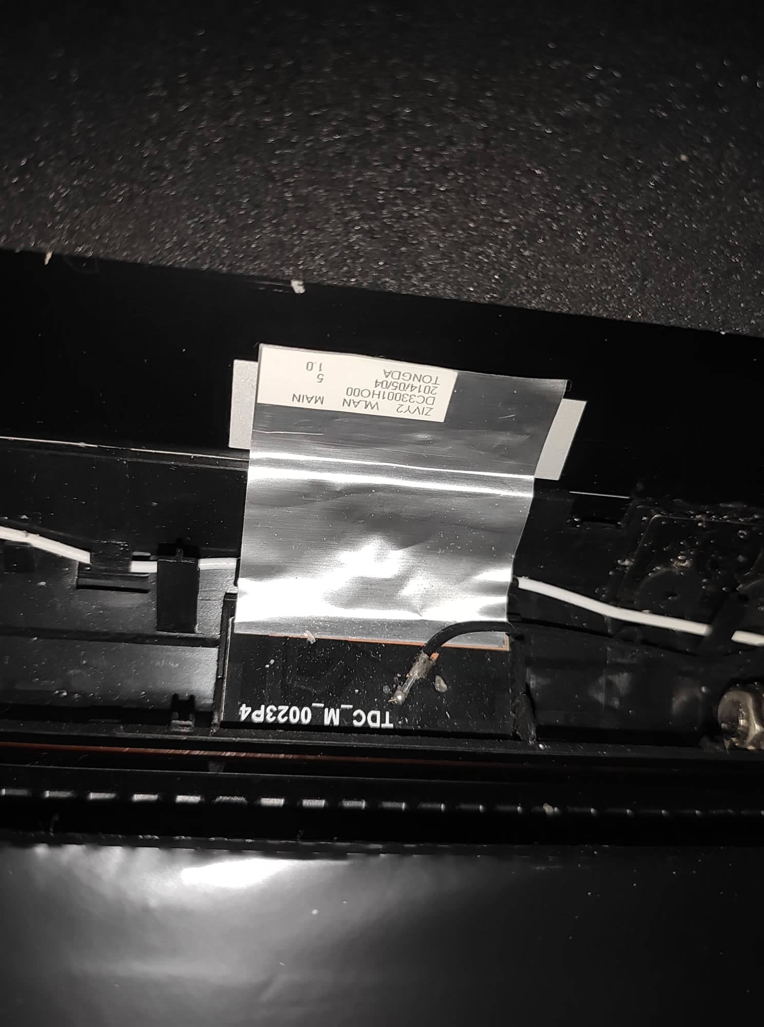

Tak bohužel, i s novou síťovou kartou je příjem WiFi stejně mizerný. Rozebral jsem vrchní dekl kde je monitor a pod ním i antena na příjem WiFi. Moc nevím jak to má správně vypadat.
Anténa (viz foto) je tvořena z "alobalu", který by měl být nějak přilepen na stříbrnou plochu vrchního víka? Nebo je správně, že je to nedolehle?
