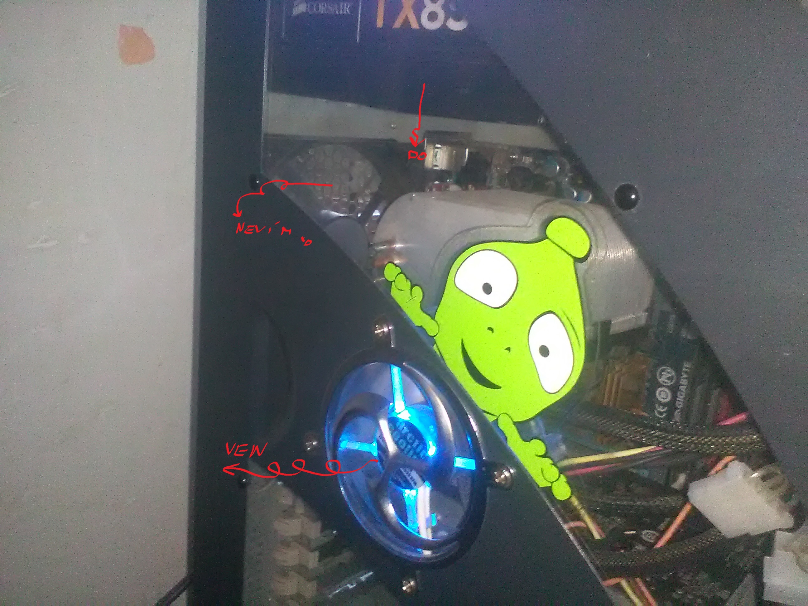

Zdravím, nedávno se mi rozbil ventilátor na boku skříně, tak jsem ho vyměnil, jenže jsem si nevšiml jak byl minule :roll: a nevím zda tam byl i správně.
proto vám sem pošlu foto, jestli ten ventilátor u mne má vsávat nebo naopak odhánět vzduch.
Děkuji za rady :bigups:

Příspěvekod Uziv00 » 30 lis 2019 11:45
Z fotky je poznat prd. Nicméně, pokud je na boku jak píšeš, měl by vhánět vzduch dovnitř.

Příspěvekod dejv_pc » 30 lis 2019 11:46
fotku jsem poupravil je to lepší ? :D

Příspěvekod xbs » 30 lis 2019 11:48
ideálně odpojit a ucpat, pač to akorát narušuje airflow ve skříni, teda za předpokladu že vepředu a vzadu/nahoře vůbec sou ventilátory a bedna umožňuje rozumnej průchod vzduchu...

Příspěvekod dejv_pc » 30 lis 2019 11:52
v předu není.. nahoře taky.. je to stará case.. ventilátor je jedině na boku.. ten modrý a pak v zádu + zdroj který fouká dovnitř.
takže ten modrý by mě foukat dovnitř ?

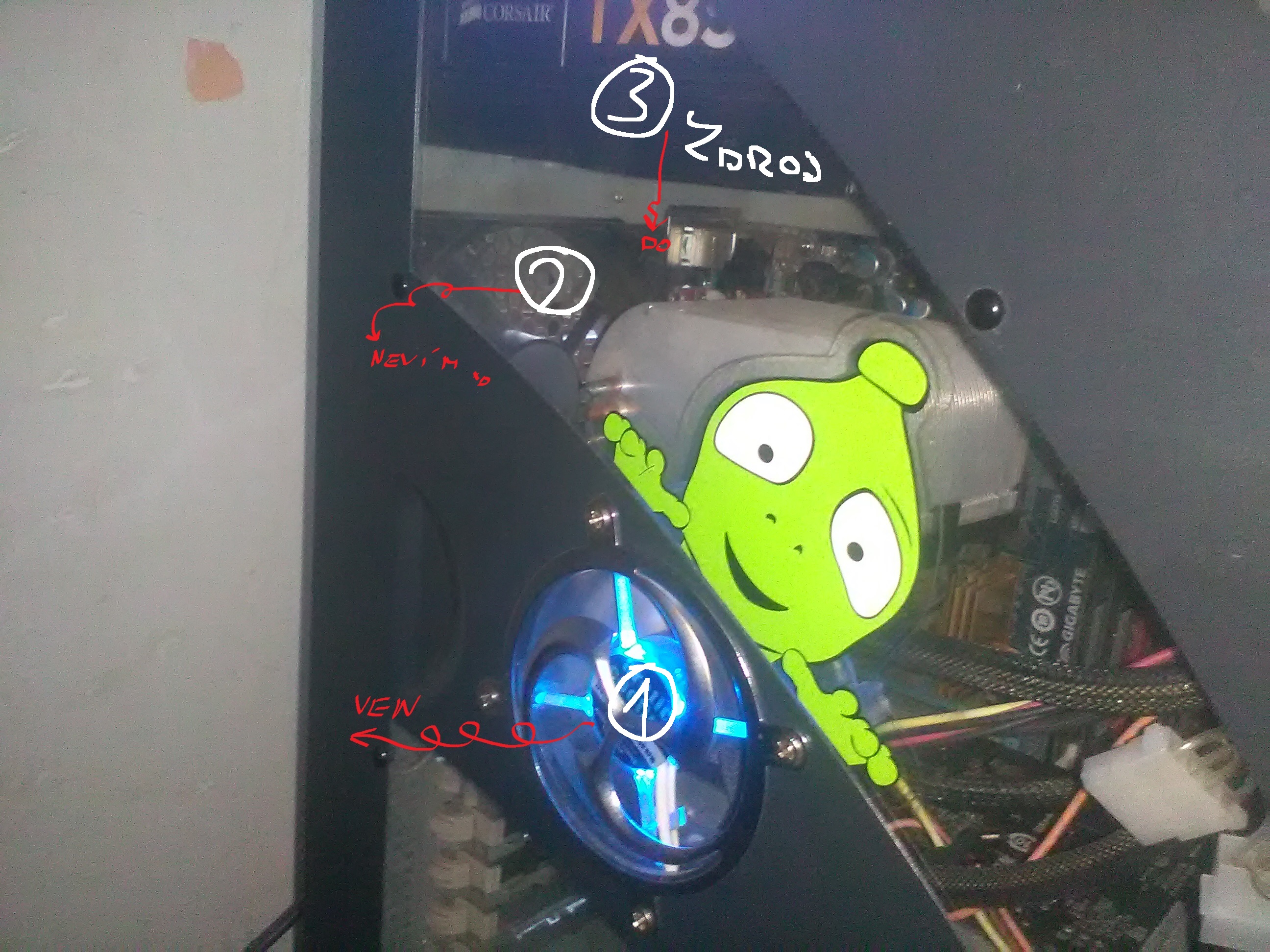

Dodatečně přidáno po 2 minutách 29 vteřinách:
tady

Příspěvekod xbs » 30 lis 2019 11:55
to se tam ty komponenty pěkně vařej, co sou zač? zadní je na výstup, ze zdroje to de taky ven a ten ze strany bude foukat dovnitř...

Příspěvekod dejv_pc » 30 lis 2019 11:59
okey.. tak je to starý pc..
gpu: msi gtx750ti
cpu: intel core 2 duo E8500
zdroj corsair 850w
motherboard: gigabyte ga g33m ds2r.
už jsem tu řešil upgrade pc do 10k, který jsi mi tady s ostatníma doporučil.... takže šetřím :D

Příspěvekod petr22 » 30 lis 2019 12:01
Vis o tom ze zdroj zespoda vzduch nasava a fouka ho dozadu ?
Tedy i tu sipku u zdroje mas opacne.
Jestli fouka ten bocni ventilator ven, tak mas tesne u sebe dva ventilatory
foukajici opacnym smerem, protoze presne z mista odkud bocni ventilator
vzduch vysava, ho nasava ventilator na procesoru.

Příspěvekod dejv_pc » 30 lis 2019 12:18
okey, takže ted to je správně ?
ten boční jsem tedy obrátil aby foukal do vnitř..
zdroj tedy nasává vzduch z pc
a ten zadní fouká do vnitř.. je to ten černý.. ?
+ nevadí že ten modrý ted fučí na ten chladič ?
ps: má volitelné 3 způsoby foukání, tak jsem ho dal na nejvyšší nevadí ?

Příspěvekod petr22 » 30 lis 2019 12:19
Ten na zadni stene musi samozrejmne foukat ven dozadu ze skrine.
Ten v bocni stene bych dal pryc, je tam na nic.

Příspěvekod dejv_pc » 30 lis 2019 12:23
jo ten fouká ven ten zadní .. a ten boční modrý nemohu, pač jiný nemám a pc by se přehřívalo.. viz co psal xbs.. komponenty by se vařili..
je to stará kejsa, která má fakt jen tenhle boční ventilátor a zadní

Příspěvekod xbs » 30 lis 2019 12:24
tak to už nech dožít takhle dyš to těch X let takhle vydrželo ;)
