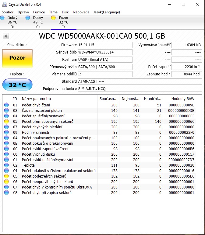

Tak jsem vyzkoušel Crystaldiskinfo jakmile jsem zapnul externí disk, seklo se to a nic to nedělalo,po vypnutí externího disku se mi konečně objevila tabulka s informacemi, viz příloha.
Crystal disk info

Disk z roku 2011 a ještě umístěný v externím rámečku,to je jistá cesta do křemíkového nebe. Prostě odchází ☹️

Příspěvky: 54975
Re: Vadný disk
Příspěvekod petr22 » 13 srp 2020 19:59
To je uplne jedno jak to pouzivas - jakykoliv disk na svete ti muze kdykoliv bez varovani odejit.
Cos cekal, ze ti disk dopredu oznami, ze odchazi a ze si mas zalohovat data ?
Kdyz disk odejde tak mas data bud zalohovana, nebo je nemas vubec. Dulezita data se proste zalohuji.
Jedina sance je v Linuxu pres DDrescue se pokusit ten vadny disk naklonovat na jiny a doufat, ze ta cast
kde mas ta data co chces bude jeste citelna.
Nebo si muzes zaplatit specialovanou firmu, ale muze to stat desitky tisic Kc.

Příspěvky: 54975
Re: Vadný disk
Příspěvekod petr22 » 13 srp 2020 20:58
Protoze v TV je Linux a v PC mas Windows.
Proto se to klonuje s DDrescue v Linuxu, protoze ve Windows ti hned vytuhne pocitac.
Na tom disku muze byt vadne jen jedno male misto nebo muze byt vadny komplet cely, to poznas
kdyz se povede naklonovat.
