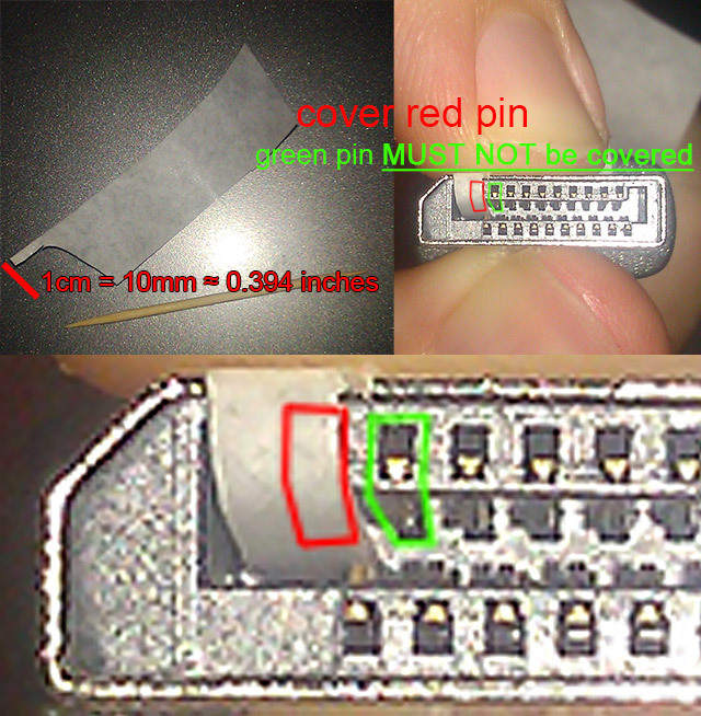

Tak jsem se bál, že mi to nevezmou a hledal jsem nějáký řešení, jak to zpravit.
Mezitím se mi pc s kabelem nezapínal vůbec, takže jsem ho vždy na start vypojil a po startu zapojil.
A včera jsem konečně našel týpka, kterému se to dělo taky a našel řešení.
Jde o to, že u levnějších DP je o jeden pin, nebo jak se to jmenuje, ten jeden pin má jakože nějak napájet, ale jak to má o jeden napajecí pin navíc(jsou z obou stran), tak se pc snaží napájet z monitoru a monitor z pc dohromady..
Ten týpek to opravil tak, že jeden ten pin zalepil páskou: http://cfile26.uf.tistory.com/image/253 ... ABB5072D62
Já to po hodinovém boji(je to miniaturní) taky udělal a funguje to!
