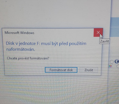

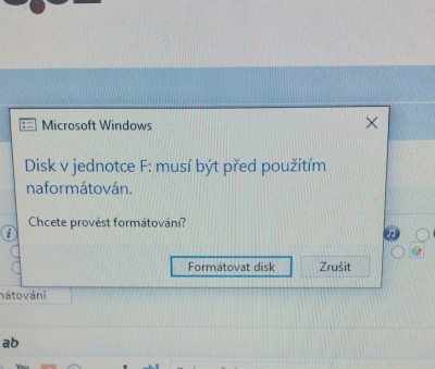

poradil by někdo jak vyřešit problém z USB flash diskem, který po připojení k NTB hlásí, že je třeba ho naformátovat, konkrétně to píše: "Disk v jednotce F: musí být před použitím naformátován" ? Po načtení neukazuje žádná data.
Mám tam uložené hodně důležité věci a bohužel jsem je neměl nikde jinde zazálohované.
Flash disk už je starší, ale nikdy s ním nebyly problémy a vždy jsem ho odpojoval jak se má, přes možnost dole v liště "vysunout USB".
Děkuji za rady

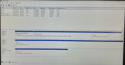

Screen zo Správa diskov sem pridaj,ako prílohu.Skúsil si USB aj inom PC ?
marekk
Příspěvky: 19
Registrován: leden 16
Re: Flash disk-problém s načtením, žádá formátování
Příspěvekod marekk » 10 lis 2024 12:06

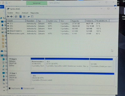

Screen
Dodatečně přidáno po 3 minutách 23 vteřinách:
Jedná se o disk: F
Disk F
RIKI22
Příspěvky: 6827
Registrován: únor 16
Příspěvekod RIKI22 » 10 lis 2024 14:16
Kapacita disku je zobrazená, ako 500MB,čo určite nemá tak byť.Takže ,ak nezobrazuje Správa diskov ani správnu veľkosť toho USB,tak zrejme už nepomôže žiadná obnova.Skús ho v inom PC.Prípadne skús program AOMEI partition standart free ,akú kapacitu toho USB zobrazí.https://www.aomeitech.com/pa/standard.html
