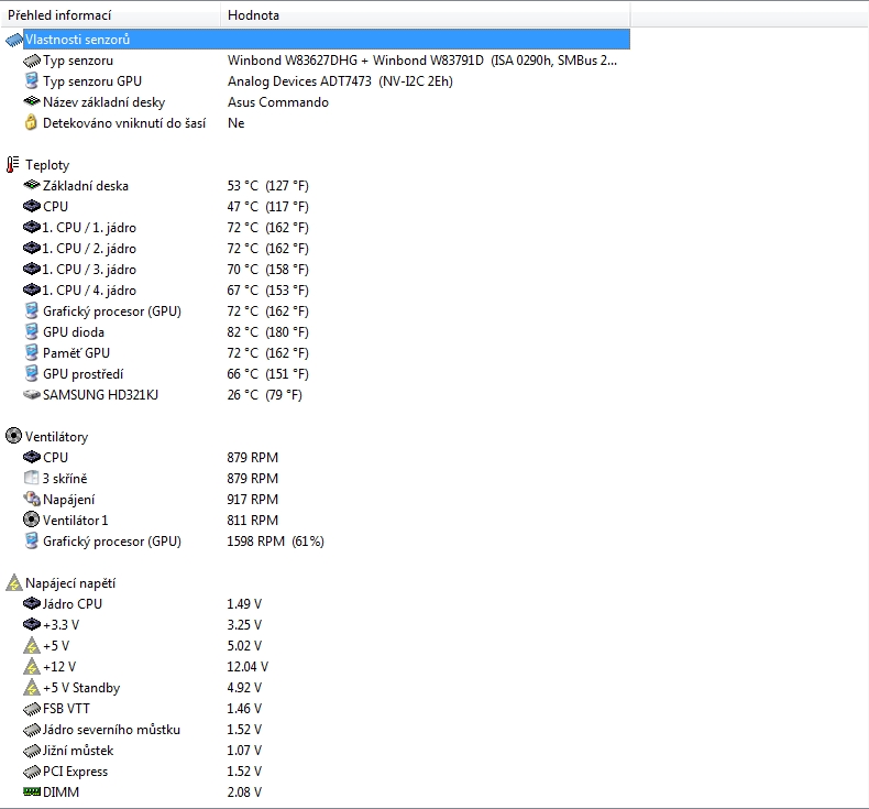

Jo, ten jeden nahoře uplně vepředu už sem vypnu, ty dva tam docela fungujou :) Screen s teplotama ti tu dám snad během dneška :)
Před diskama je větrák neboj, mam v tom koši teď 4 nalepené na sobě, tak tam být prostě musí...
EDIT: přidány screeny z everestu jeden je při nicnedělání a druhý v plné zátěži (CPU burn všechny 4 jádra + folding na grafice)

Nj.disk je přímo ledový.Ten ti vydrží dlouho.Procesor má vyšší teplotu,ale je vcelku dost přetaktovaný.Osobně bych takt snížil raději na něco kolem 3,0Ghz.Stejně jeho výkon ani nevyužiješ a pak zbytečně topí.Grafiku už jsem zvyklý na něco kolem 60°C,tak se mi zdá taky vyšší teplota dost.No ale mám lepší chladič (Accelero S1),tak je to taky O.K.

Mě ty teploty přijdou celkem použitelné, ještě mam stažený větrýk na CPU na cca. 1000ot. právě... Ať si topí, jestli to odejde za 10 let místo 30, tak v té době už stejně nebude mít žádnou cenu :) Pro mě je důležité aby to bylo stabilní a to je :) Jinak to jestli toho výkonu využiju nebo ne nechej raděj na mě, kdybych ho měl na nic tak si ho nekupuju :wink:
EDIT: sry, to znělo docela blbě... Prostě používám vícevléknové aplikace často (převod videa, FEM analýza, rendering grafiky) a tam když na každém jádru uberu těch 500Mhz tak to ve výsledku bude jako bych to (s přimhouřením všech očí, i toho muřího :) o 2GHz zpomalil

tak si mě nakonec hecnul a podařilo se mě při zachování frekvence ještě trochu snížit Vcore :) mam teploty na jendotlivých jádrech v záteži o 5-7 stupňu níž :) snad to bude stabilní dlouhodobě... v každém případě ti dík :)
