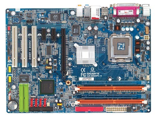

Dobrý den, chci přidat druhý harddisk na desku Gigabyte GA-8I915PL-G a nedaří se mi realizovat zapojení tak aby PC viděl oba disky a CD-mechaniku. Buď vidí oba disky a mechaniku ne, nebo jen jeden a mechaniku. Zdá se že zařízení, které je zapojené v IDE2 (resp. IDE3) není funkční (viditelné). Dříve jsem na této desce 2 disky měl , ale jeden z nich byl SATA.Díky za radu.

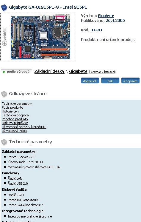

Deska má jen jeden konektor IDE takže můžeš připojit jen dvě zařízení IDE.Nebo si kup do slotu PCI přídavný řadič.

Můj názor je ten že bez IDE RAID mu 3IDE zařízení nepojedou.Jestli má někdo s touto deskou zkušenosti at napíše docela by mě to taky zajímalo.Je to něco podobného jako SATA Raid.
podle mě je IDE1 konektor( řízen jižním mostem) přednastaven pro CD mechaniku kvůli instal. ovladačů.na IDE 2 a 3 se potom připojí hardisky. pokud chce mít v PC 3 IDE zařízení.Takže to není klasika že na každém IDE konektoru můžou být 2 IDE zařízení.

Musíš zapnout RAID protože připojení IDE 2/3 je realizováno přes RAID chip. Připoj tam jen jeden disk a nastav ho na Master.
