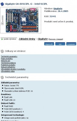

Deska má jen jeden konektor IDE takže můžeš připojit jen dvě zařízení IDE.Nebo si kup do slotu PCI přídavný řadič.

já mám revizi 2.x, ta má 3 IDE....

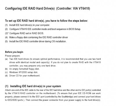

V biosu je to celkem dobře popsané- měl by jsi použít dva stejné disky...stejná kapacita i značka....jinak to najde jenom 1HD...tady je úvod z BIOSU ...celý Pdf se sem nevešlo ale najdeš ho v poho na netu

On ale IMHO nechce použít RAID...

Můj názor je ten že bez IDE RAID mu 3IDE zařízení nepojedou.Jestli má někdo s touto deskou zkušenosti at napíše docela by mě to taky zajímalo.Je to něco podobného jako SATA Raid.
podle mě je IDE1 konektor( řízen jižním mostem) přednastaven pro CD mechaniku kvůli instal. ovladačů.na IDE 2 a 3 se potom připojí hardisky. pokud chce mít v PC 3 IDE zařízení.Takže to není klasika že na každém IDE konektoru můžou být 2 IDE zařízení.

Musíš zapnout RAID protože připojení IDE 2/3 je realizováno přes RAID chip. Připoj tam jen jeden disk a nastav ho na Master.
Onboard H/W RAID
Enabled Enable Onboard H/W RAID function. (Default value)
Disabled Disable this function.
