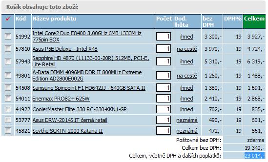

na hotový sestavy kašli dám ti tady screen z jedné mých sestav a kdyžtak kdyby se ti líbila dohodím linky na jednotlivý komponenty
no a aby sis představila výkon tak ten je takovej že si na tom zahraješ vše na plný detaily
jo a z toho že to sou jenom komponenty si nedělej hlavu při objednání zadáš že chceš z toho složit pc a oni ti to složí zadarmo...teď mluvím o www.czc.cz ale jiný obchody to budou mít určitě taky
