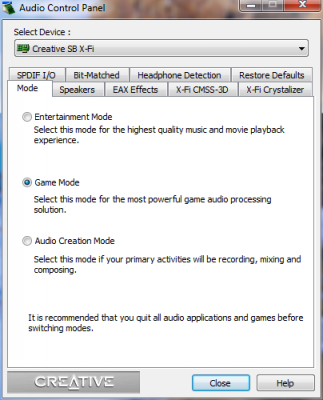

Mám zapojené sluchátka teď ve zvukovce, které zahrnujou i mikrak. Tak a teď jak udělat abych zapojil do zvukovky + k tomu ještě bedničky 2.1?
Teď pokaždý musilm lést do zadu vypojit sluchátka a zapojit bedny, když chci něco pustit na bednách a naopak. (Kam mám zapojit asi 2.1 bedničky, když tam mám vražený sluchátka? )
Modrej a zelenej konektor ten bych neřešil už, ty jsou zabrané a teď to chce nějak vošéfovat aby hrali i bedny zároveň. (Chtěl jsem to vyřešit rozdvojkou na zeleném výstupu, ale kvalita signalu byla otřesná. Fakt ale nevim jak "RETASKNOUT" konektory. )

Když píšeš jasně a dokola tak se zeptám takhle.Pokud ti nejdou sluchátka přes rozdvojku a výstup -Výstup pro sluchátka/prední levý a pravý reproduktor tak jsi pro sluchátka nevyzkoušel třeba Výstup pro středový reproduktor/subwoofer jestli to nebude fungovat?

Jak tam máš v tom nastavení "Speaker configuration - Headphones" tak co tam jde ještě změnit místo headphones?

To je právě ono. Kamkoli zapojim bedničky oranzovej, cernej, sedej chovaj se tak jak je naprogramován výstup. takže pokuď je zapojim do oranzoveho treba chovaj se jako stredovej tudis hraje jen jeden reprak. atd.
Hele co se týče toho realteku to ano sám to vim takle jsem to měl.
Tady jsem zoufalej Creative to prostě neumí nebo to má nějak složitě na nastavení. Prostě nikde v ovladačích jsem nenašel možnost změnit výstup.
(Můžu poslat kdyžtak screen ovladačů ale opravdu prolezl sjme je odzhora dolu)
Jo BTW: nastaveni tam je 2.1
4.1
5.1
7.1
ale to mi nejak nepomuze

Ale nezešílel.Každá z těch zvukovek má tři druhy připojení a to ,že to někdo neumí zprovoznit tak za to firma nemůže.Jediná věc která mě u creative nesedí je podpora ovladačů.Ten kdo neví,že třeba herní edice na rozdíl od audio je vybavená daleko lépe-já třeba u herní mám na nastavení tři hudební mody na rozdíl od audio která má jeden a když jsem ji kupoval tak rozdíl byl tři stovky.Normálně mám zapojeno 5.1 vzadu na zvukovce+optika taky funguje.Sluchátka s mikrofonem mám na předním panelu+ze zvukovky vyvedený stereo vstup pomocí molexu a taky funguje.Už jsem se tě ptal podle čeho jsi tu zvukovku vybíral-jestli jen podle ceny tak to pro tebe byla zřejmě zbytečná investice.Jak jsi psal,že nemáš přední panel tak se to nechá řešit třeba takhle http://www.czechcomputer.cz/product.jsp?artno=73782 nebo pořídíš panel přímo od creative.

V zadnym modu to nejde nastavit. Uz jsem tu psal, ze jsem ovladace totalne cele prolezl.
