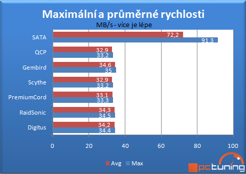

Příspěvekod Speed_dead » 09 led 2011 12:52
Měl jsem tam zapojený jen celou plejádu HDD. CD, DVD či dokonce BR jsem v tom zapojený nikdy neměl. Mělo by to fungovat, ale ruku do ohně za do to nedám. Přenos to zpomalí asi tak na polovinu. Pokud budeš mít zapojenou mechaniku přes USB a ne přes e-sata, tak tomuhle problému se nevyhneš. Další variata je použít tu e-satu. Nevýhoda je v tom, že ta vypalovačka bude sice externí, ale už dalšího kamaráda ji pravděpodobně bez kuchání PC nepřipojíš.

Příspěvekod hexxis » 10 led 2011 08:32
Teď trochu nechápu co myslíte tím, že jí nepřipojím dalšího kamaráda. Celou tuhle akci dělám z důvodu abych tu vypalovačku napojil na notebook a nevyhazoval penize za 2x dražší externí vypalovačku, takže kuchat asi nic moc nebudu moct. Za tip ještě jednou děkuji. Myslím si že ta redukce bude fungovat, protože na alze píšou že to je jak pro hdd tak pro optické mechaniky.Ta rychlost přenosu se dá asi přežít, já myslím že ty externí vypalovačky na tom nebudou líp když jsou přes USB.
