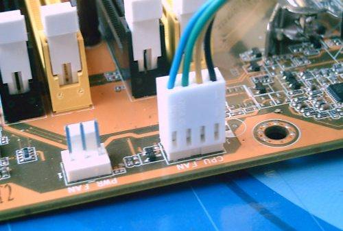

koupil sem si do PC novy vetracek - be quiet! SilentWings Pure 80mm, 17,5 dBA - stim ze si ho nainstaluju sam(instalovat vetracek nemuze byt tak tezky) ale pak sem si nekde precetl ze je snad potreba zasahnout i do biosu?Potrebuju vedet jestli je to pravda a jeste kam se vetracek zapojuje na desce.....nejsem v tom moc zbehlej.............diky za odpoved

Vzhledem k tomu,že větráček má pouze 3-pinový konektor,tak ho musíš dát na 3-pinový protikonektor na desce.U těchto konektorů bývá většinou nápis SYS Fan,CHA-Fan nebo PWR-Fan.Je to malý bílý konektor a vypadá jako ten na obrázku níže.V biosu nic nastavovat nemusíš.Dají se tam sice někdy nastavit nižší otáčky ventilátorů,ale ten tvůj je tichý,takže to není potřeba.Jenom ho orientuj správně.Fouká tam,kde má ty žebra.
