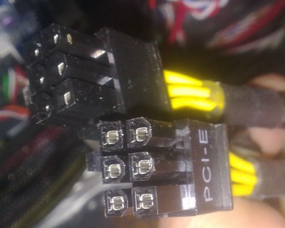

Zdravím, chtěl bych se zeptat jestli půjde tato karta zapojit do tététo této MB ? A jestli bych ji nenapojil na PCI-E kablíky (viz. příloha) ?

Do desky ti zapojit půjde, protože se jedná o kartu, která se "zapojuje" (respektive vloží do slotu) do pci x16. Ty konektory, které si vyfotil jsou od přídavného napájení, které budeš muset zapojit do zdroje.

Deska má PCI-E slot a na zdroji máš PCI-E šestipinový konektor,takže tam půjde.Tedy fyzicky jo,jestli na té desce i pojede toť sázka do loterie.Je to stará grafika a deska je novější.Ale většinou to jede.

Ano, karta je pro PCI Express, což Tvá MB, jako dnes již všechny, má. Druhý dotaz asi nechápu, jak nenapojil? GK potřebuje dodatečné napájení ve formě 6-pin PCI-E konektoru (ten na obrázku).
Doufám, že takto starou kartu si nechceš pořizovat a na zapojení se ptáš jen z důvodu, že ji máš buď zdarma nebo se ti válí doma ve skříni.. :wink:

GK jde použít pro základní desku, pokud vyhovují její rozměry a to délka a šířka. Napájení má jen čtyř pinové, alespoň podle obrázku té GK. Takže použít kablík, který je s kartou dodáván pro dodatkové napájení. Předpokládám, že máš dostatečně výkonný zdroj. Se ZD si snad bude rozumět.

Napájení na grafice je šestipinové.Je to dobře vidět na detailu obrázku.Problém může být jak již jsem psal pouze v tom,že deska má slot PCIe 2.0 a pokud má grafika podporu PCIe 1.0 tak by nemusela být kompatibilní.Kompatibilita je zaručena jen u verze 2.0 na verzi 1.1. Ale tak máš ji zadarmo,tak zkus sám a uvidíš.
