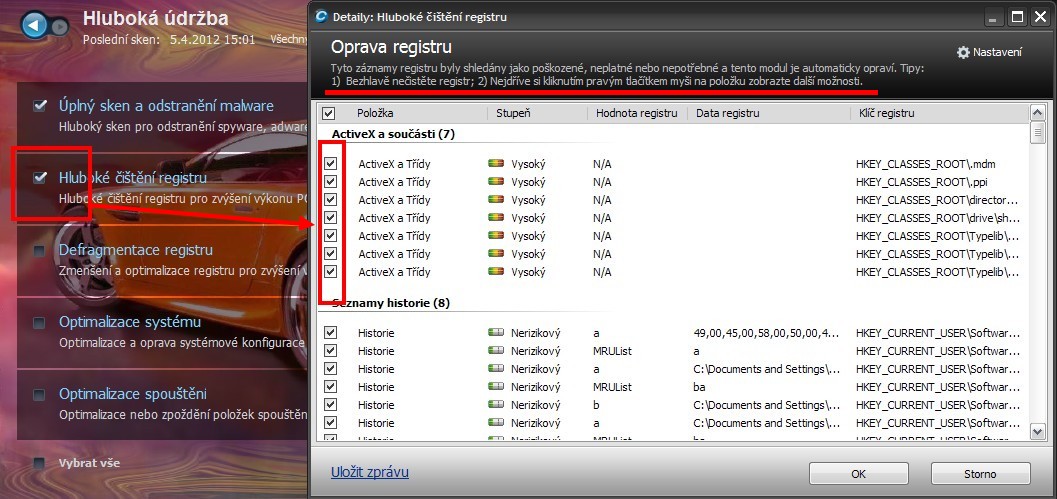

KAŽDÝ čistič registru, i tebou zmiňované, VŽDY nabízejí zálohu toho, co mažou. KAŽDÝ čistič registru ti VŽDY dává vybrat (většinou zatržítkem) co smazat - pokud nevíš co mažeš-nemaž. KAŽDÝ z tebou zmiňovaných umí obnovit to, co si smažeš. Nešiř tady prosím tě bludy.
Takto vypadá Hluboká údržba v ASC. Přečti si, co jsem tam přeložil - červeně podtržené.
