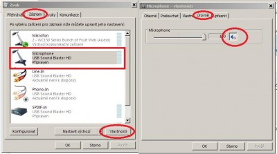

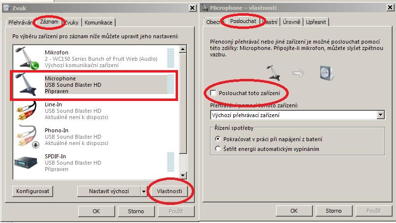

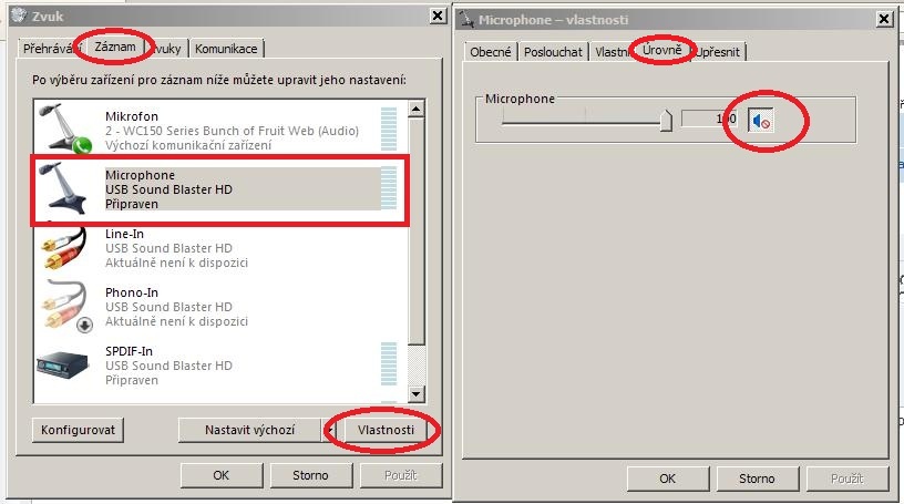

mmmartin
Příspěvky: 9656
Registrován: srpen 04
Re: Šum ve sluchátkách i repro - co ho způsobuje?
Příspěvekod mmmartin » 26 kvě 2012 10:50
V tom případě bude problém v tom, že máš navolený poslech mikrofnu. Tím je způsobené pískání (zpětná vazba) a s největší pravděpodobností i šum. Zkontroluj si v Nastavení zvuku (pravým na ikonu reproduktoru vpravo dole na liště > Zařízení pro záznam), zda to máš podle obrázků (pravděpodobně budeš mít u mikrofonu jiný název, pokud tam máš víc mikrofonů, nastav všechny stejně).
marbon
Příspěvky: 270
Registrován: březen 11
Příspěvekod marbon » 26 kvě 2012 11:26
Děkuji za rady, ale mám problém v tom že mám připojená sluchátka s mikrofonem ale v ovládacích panelech nejsou zobrazené (jsou připojené klasicky tím "zeleným a červeným")takže když jsem udělal to co jsi mi poradil tak šum zůstává.
Nevíš jak někde nalézt ten mikrofon ve sluchátkách?
Doplnění: Už jsem to našel, děkuju moc! Musel jsem to dát "Úrovně" u repráků.
Téma nechám otevřené kdyby se objevili nějaké komplikace.
Ještě jednou všem děkuji!!!
