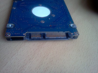

Zdravím všechny,
nedávno jsem měnil v ntb pevný disk a ten starý se mi válí na stole bez jakéhokoli využití. Myslíte, že existuje nějaká USB/HDMI redukce, abych jej mohl zapojit a použít třeba jako zálohovací disk? V těchto věcech nejsem úplně znalý, nevím ani pořádně, jakým konektorem se HDD normálně připojuje a jestli je to vůbec technicky možné.
Kdyby byla potřeba nějaká další informace pro dostatečně erudovanou radu, určitě rád poskytnu :)
Díky za jakékoliv návrhy a typy :)

Nejdříve napiš přesně jaký je to disk, a potom se můžeme mrknout po nějakém "rámečku pro HDD", pak to můžeš připojit pomocí USB.

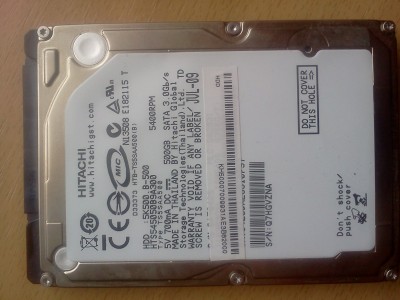

Nejsem úplně expert přes HW, tak dávám fotky ;) Jestli z nich vyčteš co je potřeba tak super, jestli ne, tak ještě zkus položit nějakou doplňující otázku :)

OK, takže si z toho můžeš udělat externí přenosný disk, otázka je jestli máš USB 3.0 nebo 2.0, jinak tady máš odkazy na některé boxy.
Verze s USB 3.0

Mám USB 2.0.
Ty odkazy od richchieho vypadají fajn, to je přesně to, co jsem si představoval, prostě jenom redukce, abych to mohl píchnout do počítače s tím, že ten disk asi nikdy jindy neopustí šuplík.
Takže moc díky všem za ochotu a příspěvky :)
