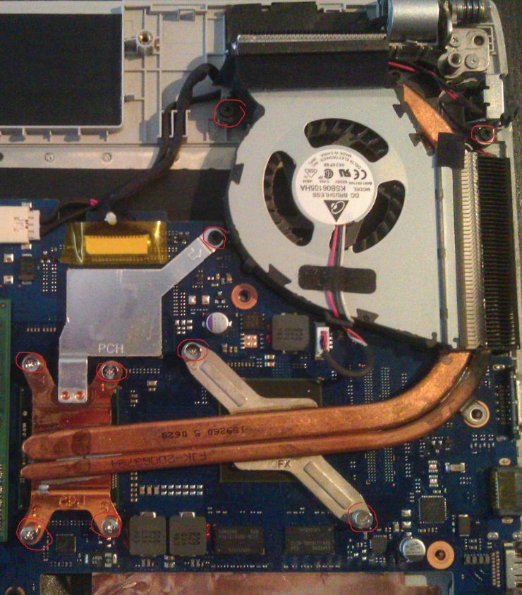

Nic ohnutého tam nevidím :-(
http://www.2i.cz/cf4ba78d5e
http://www.2i.cz/de5ab69c4f

Příspěvekod Martab » 05 lis 2012 14:08
Věř mi, kdyby to bylo ohlé tak bys to poznal... byla by ohlá i deska a nejspíš prasklé i nějaké ty plasty....
Jenm odšroubuj těch 9 šroubů (označeny červeně) a oddělěj chladič, bude tam "přilepen" na čipy tou teplovodivou pastou, tak tu starou setři a nanes tam novou (koupíš v PC prodejně, hlavně tam nedávej zubní... :D ).

A to mi pomůže? Jinak kde se nachází ten přilepený chladič? :-)
Zkoušel jsem ho zapnout když byl takhle otevřený a sahnul jsem na tu bronzovou spirálu, u větráku byla studená, ale čim víc jsem byl u konce hřála víc a víc a na konci se už ten prst nedal ani udržet..
Za obrázky se omlouvám, píšu z mobilu a mezi ty hranaté závorky se prstem nedá trefit, tak jsem to vyřešil takhle
