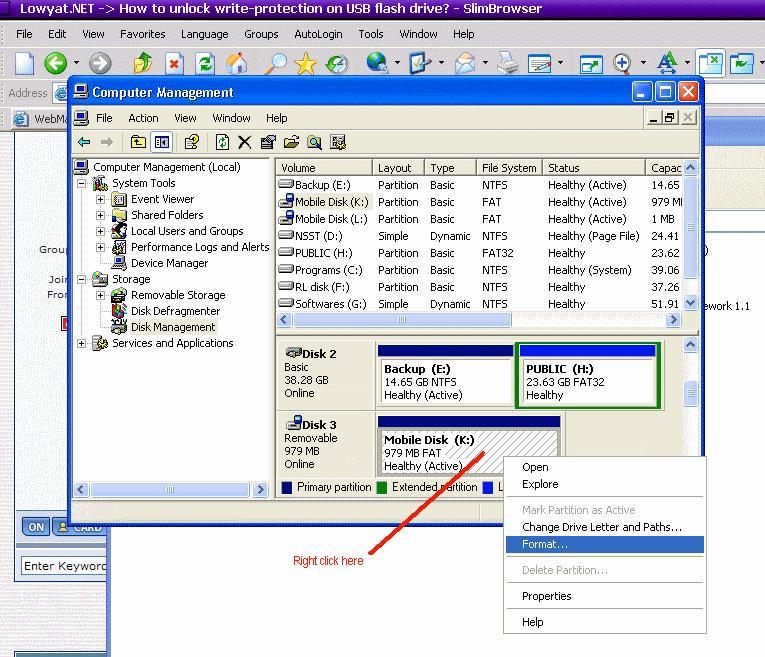

Zformátovat přes Partition Magic?

Obavam se ze takhle jednoduse to nepujde, protoze se hlasi jako read only, takze zadne standardni nastroje nefunguji
Ja bych zacal tim ze skusim aplikaci na low level format SD karet (napr. od Panasonicu)

Napřímil jsem hledání směrem LowLevelFormat. Bohužel ani několik z nich, včetně jedné "plné" verze, si s naformátováním neporadilo. Díky za snahu a nasměrování, ale nechám ji, ať se na ní dále práší... :-(
