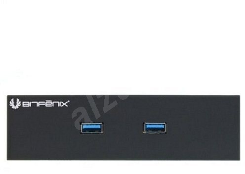

Potřebuji zapojit Přední Panel USB 3.0 do mého starého PC, ale vyžaduje to propojení s 20pin konektor USB 3.0
Na základovce, žádný takový konektor nemám - Dá se někde zakoupit redukce ?
MB : Intel LGA 775
přední panel : http://www.alza.cz/bitfenix-usb-3-0-front-panel-do-5-25-pozice-d389745.htm?utm_medium=email&utm_source=web&utm_campaign=doporuceni

Tohle vsecko jsou externi USB 3.0 radice
Kdyz tam jde pouzit USB 2 zarizeni, tak to musi byt propojitelne s motherboardem i bez dalsiho radice:

petr22 píše:Sehnat USB 3.0 kartu muze byt jednodussi nez sehnat tu propojku mezi USB3 portem na skrini a USB2 na motherboardu.
Ano, navic si myslim, ze tebou postnuty obrazek resi opacnou situaci - zapojeni USB2 z bedny do USB3 na desce.
