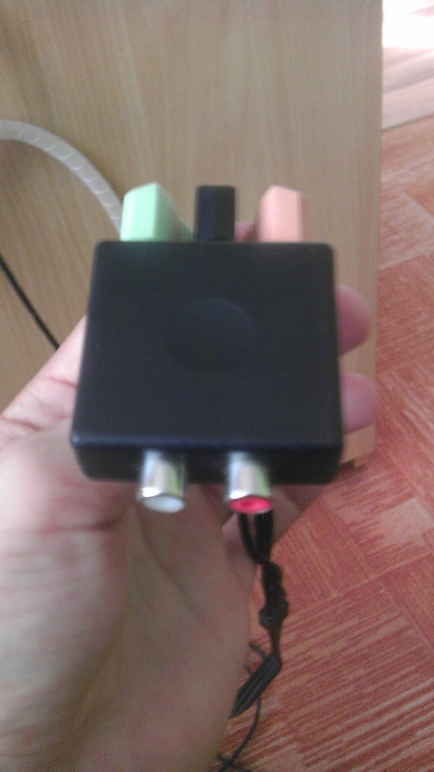

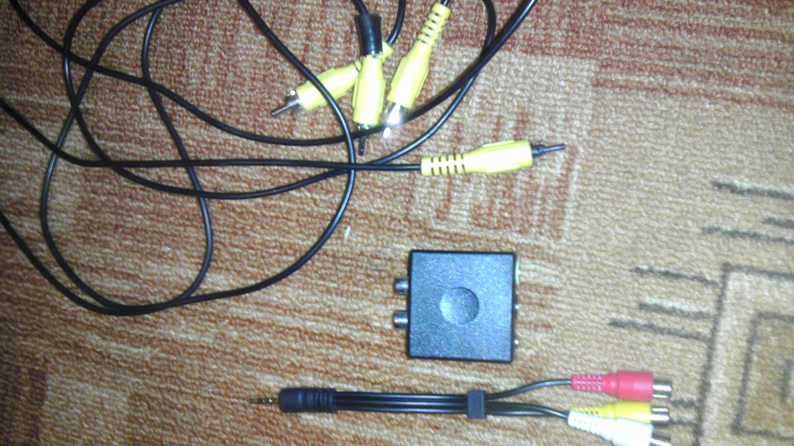

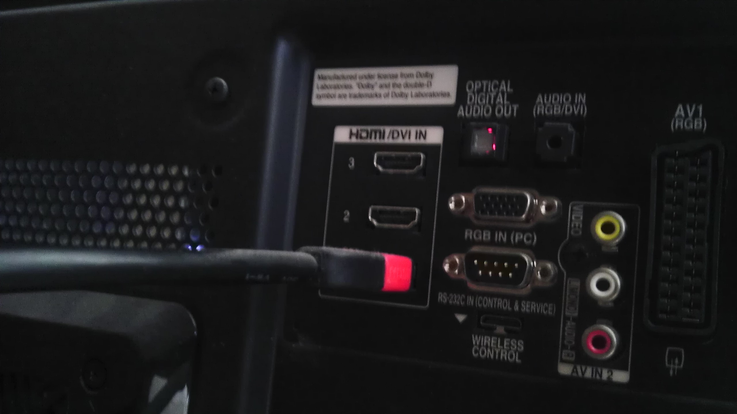

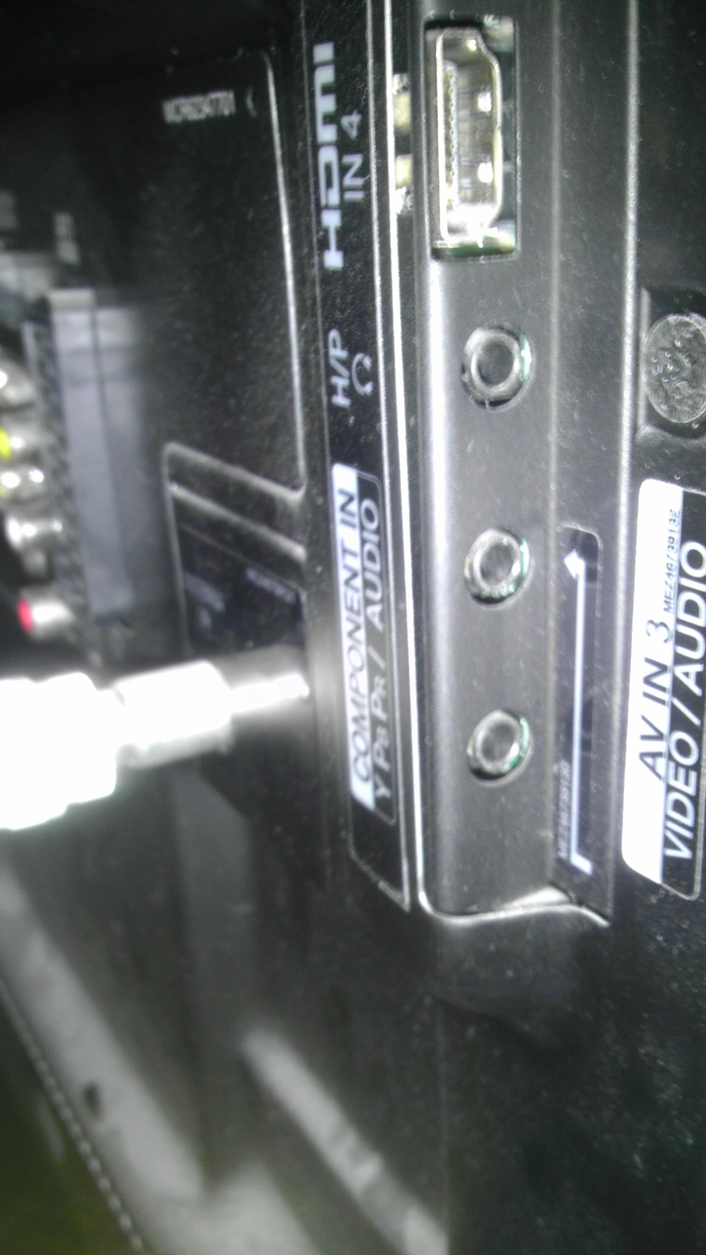

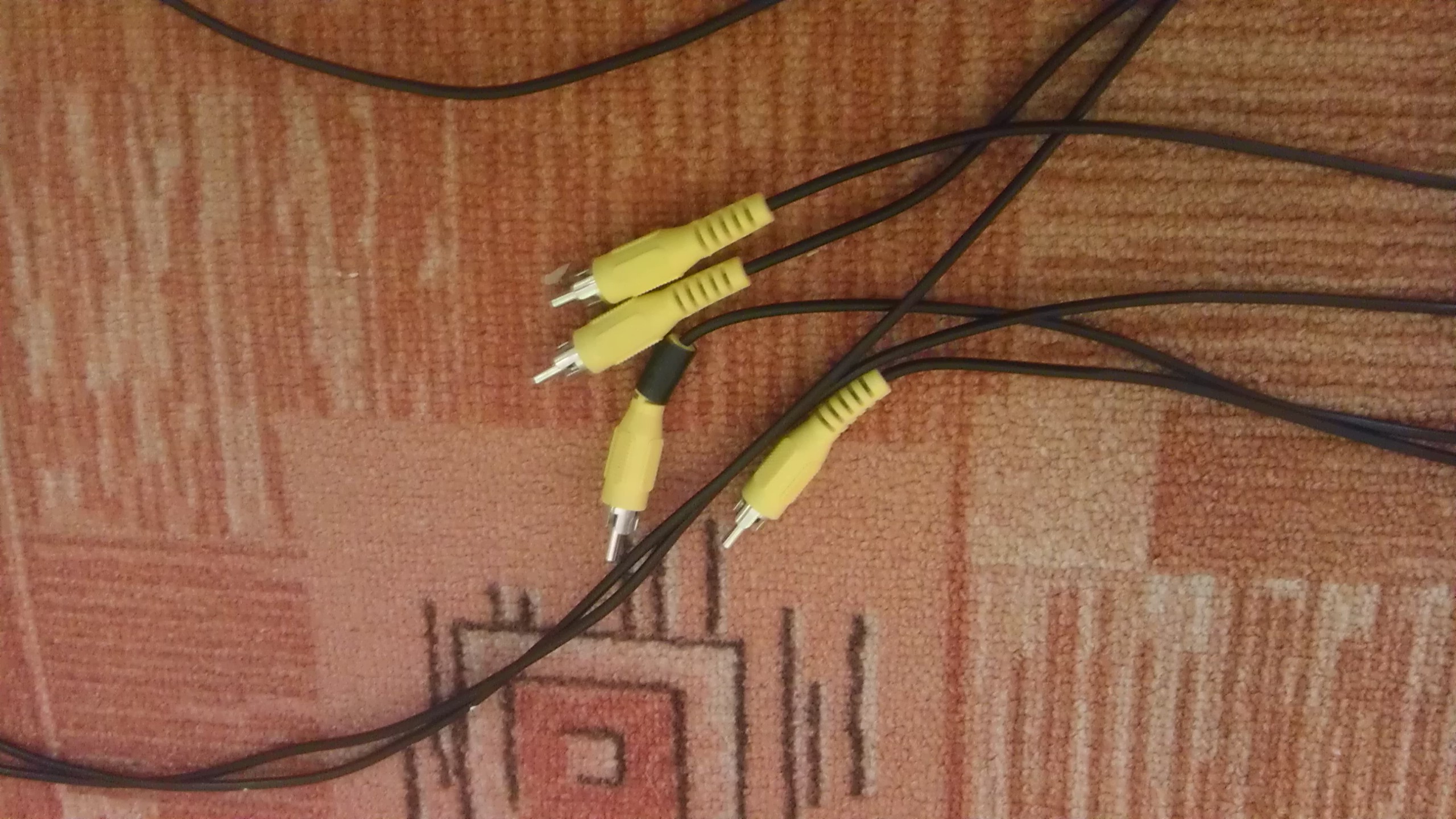

Ahoj, prosím Vás o radu. Mám tv LG32LE5310 a reproduktory Logitech x530. Prostě nemohu najít způsob, jak je připojit k TV. Měl jsem je k pevnému počítači a ten odešel. Tak je chci připojit nějak k TV. Na obrázcích mám nějaké komponenty, ale nevím si rady. K tv byla redukce ( viz obrázek). Když ale pripojim ty žlutý kabely a píchnu je do tý bílý a červený díry v TV, tak to nejde. Děkuji za rady.
Kabely k redukci
Redukce
Vstupy zezadu
Vstupy zboku

Nefunguje to proto, ze to strkas do vstupu.
Na tech fotkach jsou to vsecko vstupy (audio IN), jedine misto kam to zapojis je vystup na sluchatka, ten pres ten samy kabel co do pocitace - zeleny jack.
Nebude to ovsem 5.1, ale stereo, takze staci zapojit jen levy predni a pravy predni reproduktor.

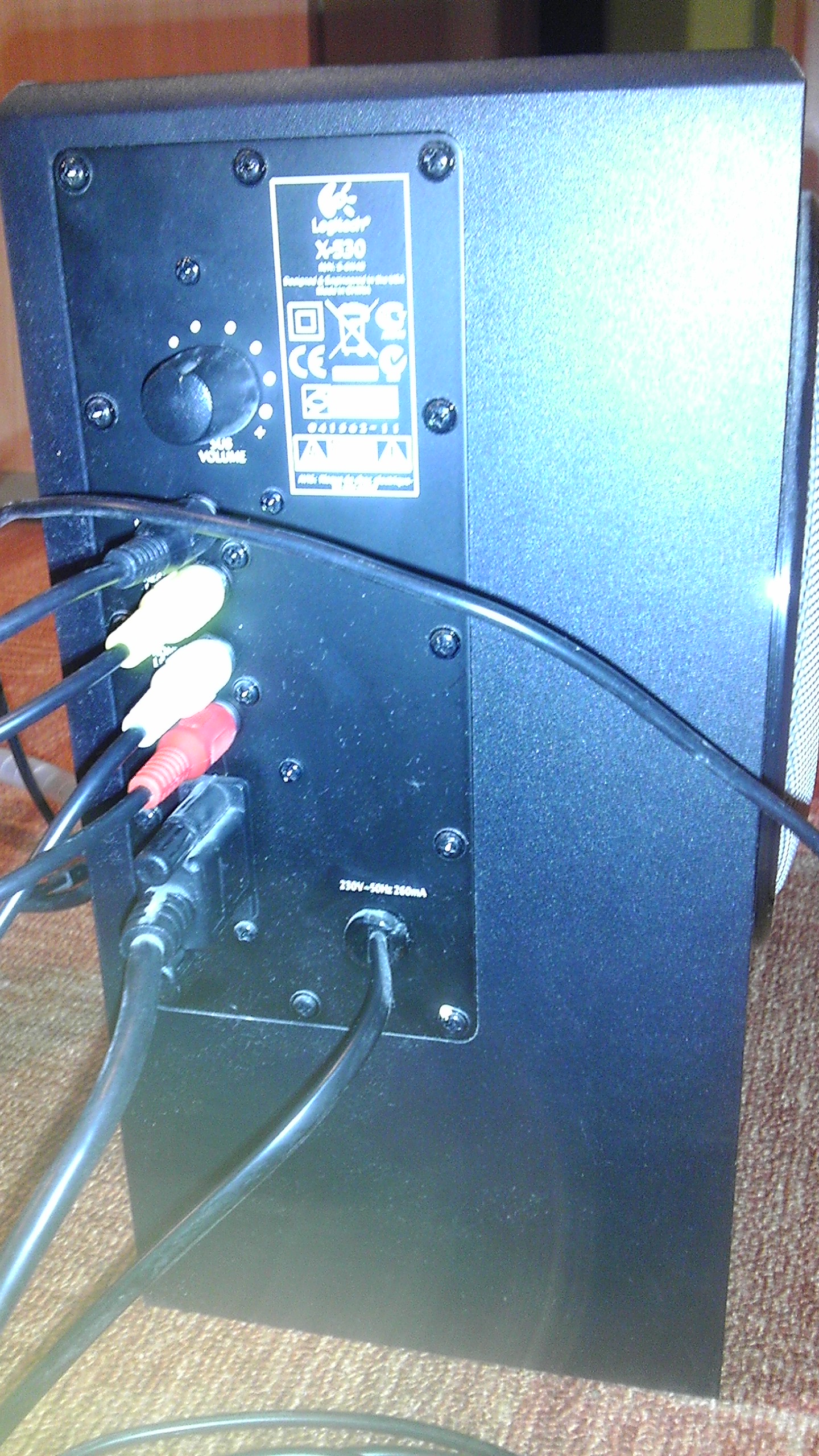

Jak to zapojujes?
Kabel z televize zapojis do subwooferu, ve kterem je zesilovac a zvuk si nastavis podle potreby.

Pokud to zapojujes takhle tak ti chybi znacna cast tech reproduktoru - subwoofer se zesilovacem.
Pokud zapojujes reproduktory primo do televize a ne do zesilovace, tak je jasne ze to bude hrat potichu.

Potřebuješ kabel Jack3.5 (stereo)-2xCINCH. Ten připojíš jackem do sluchátkového výstupu z TV, cinche zapojíš do zázračné krabičky na tvé ruce a mělo by to fungovat.
