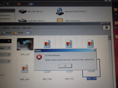

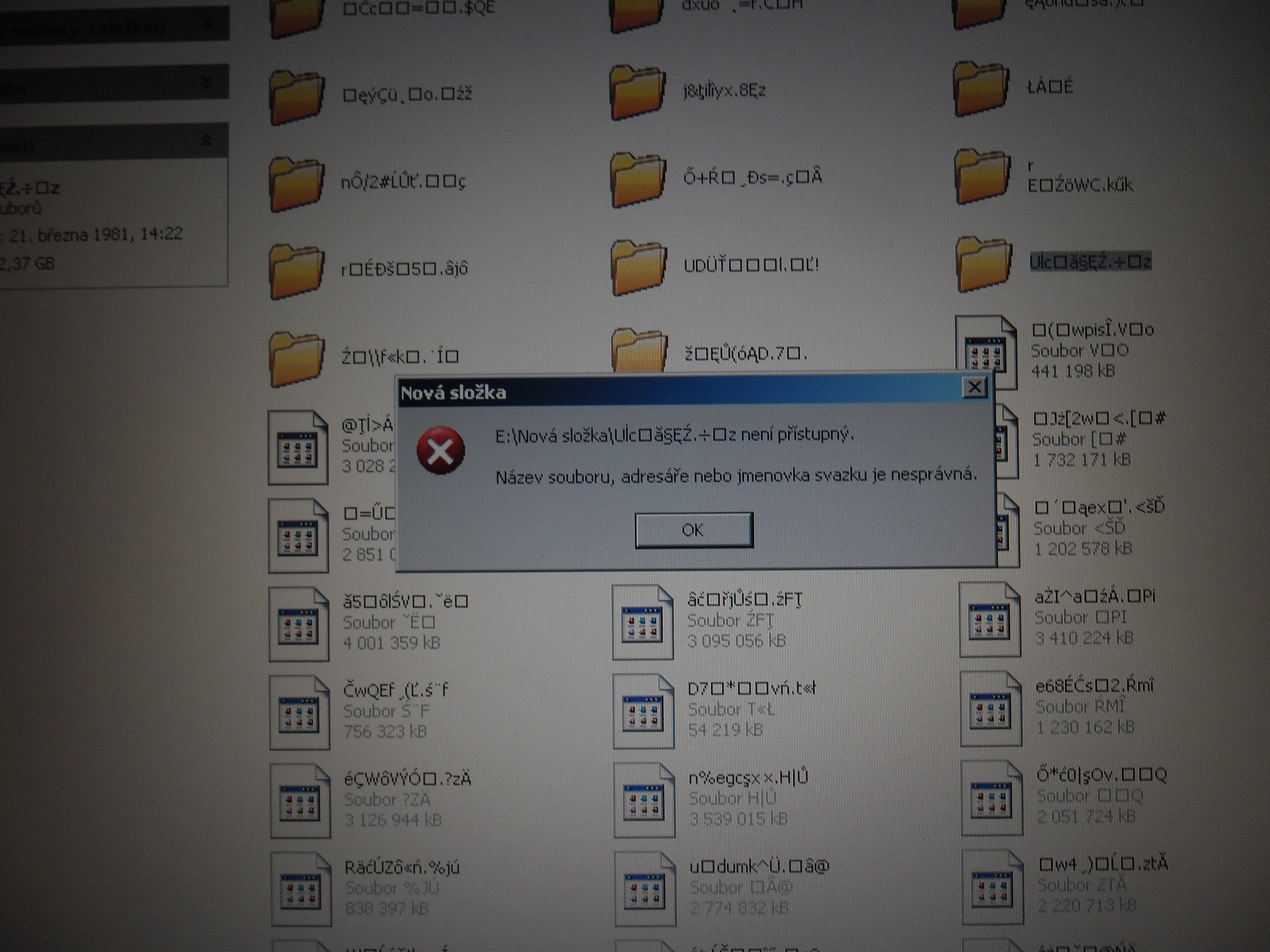

Blue Spirit píše:Zkus tu složku otevřít a vyfoť co to píše. Dej sem obrázek.
maloselo
Příspěvky: 154
Registrován: říjen 10
Re: Poškozená paměťová karta
Příspěvekod maloselo » 08 led 2013 21:37
Názvy souborů mají divné znaky.
Příspěvekod Uziv00 » 08 led 2013 21:56
PC to nepřečte, protože názvy souborů a adresářů jsou plná znaků, které soubor nesmí obsahovat. Druhá karta se ti zobrazuje taky takhle špatně? Pokud ne, můžeš zkusit nabootovat nějakou live distribuci linuxu a načíst kartu v něm. Osobně bych to viděl na nějakou havěť. Pokud by linux viděl normální soubory, pak by to bylo jasné - že je to havěť.
