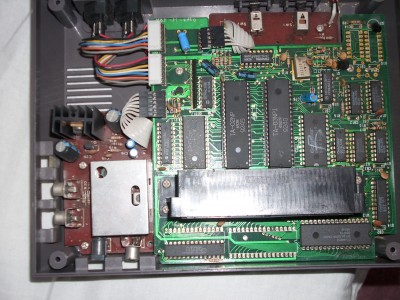

Tak tu škatuli rozšroubuj a podívej se na desku, i ty nejlevnější šunty mají většinou někde označení minimálně jednoho pólu, může to být ze strany součástek barvou, ale i dírou přímo v tišťáku, hledej hlavně poblíž té zásuvky pro adaptér. Trochu větší odborník by to pak dokázal odvodit i ze zapojení.
Buď tam bude znaménko +, -, nebo slovo jako minus, ground, gnd a podobně. Případně tu desku nafoť a pochlub se, třeba to někdo odsud odhalí.

Dobrý nápad. Večer anebo zítra to sem nahodím.

Nic u toho napsáno není, je tam jen stroze napsáno "DC".

Od oka bych tipnul že to s tím černým chladičem bude stabilizátor 7805, a ten má na prostřední nožičce zem (GND), koukni se pro jistotu jestli jsou na něm nějaká čísla.
Pokud máš doma měřák, tak si propípni na který kontakt té zásuvky tenhle vývod vede, a tam budeš mít mínusový pól. Na levou nožičku by z ní měl být pro změnu přivedený plus, a z pravé potom vede napájení do desky, +5 voltů pro elektroniku.
Podle značení na čipech je to vyrobené v roce 1992 a řekl bych že na Čínu docela obstojně, dokonce jsou tam značkové součástky. Prostě parádní osmibitový mikropočítač :)

Stačí se podívat na pólování elektrolytických kondenzátorů.

Hoff píše:Stačí se podívat na pólování elektrolytických kondenzátorů.
No vidíš, to je také pravda. Ten modrý proužek je popsaný mínusy a vede k mínusovému vývodu toho kondenzátoru. Takže máme další vodítko.
A když se kouknu na ten u toho chladiče, tak bych řekl že zrovna zpod něj vykukuje na desce bílou barvou natištěný -

faraon píše:Od oka bych tipnul že to s tím černým chladičem bude stabilizátor 7805, a ten má na prostřední nožičce zem (GND), koukni se pro jistotu jestli jsou na něm nějaká čísla.
Velmi dobrý tip :) je na něm napsáno "AN7805". Měřák nemám.
(už ani ty padělky z Číny nejsou co bývaly :)
Na všech je kosočtverec a v něm mínus. A pod tím velkým kondenzátorem je vlevo plus a vpravo mínus (z pohledu jak je na fotografii)

Obávám se, že bez měřáku aby se to dalo propítat je to pořád 50/50. Stejné jako metoda pokus omyl. Osobně bych si podle té fotky na 100% poradit netroufl.
A pokud tam není ochrana proti přepólování, pak špatná rada povede přístroj do servisu anebo sběrného dvora.
Re: Kde koupit adaptér se zápornou polaritou?
Bez měřáku je to nejisté, leda sledovat cestičky, ale bál bych se. Ale mohl bys nějakou zkoušečku narychlo zimprovizovat z tužkového článku a svítivé diody, tím se nedá nic poškodit. Žárovička by také šla, ale ta má větší proud, což by už mohlo něčemu vadit, takže by bylo dobré před experimentováním odpojit ten kablík co vede do desky s elektronikou, tomu co je na té malé destičce by přepólování tak malým napětím ublížit nemělo.
