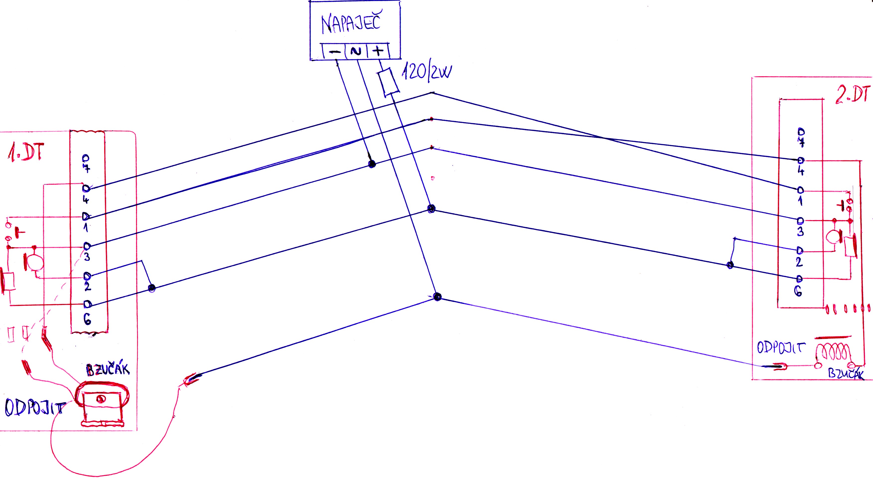

Svorky č. 2 a 6 slouží pro hovor, propojují se na elektrického vrátného, popřípadě na ostatní telefony.
Zapojení domácího telefonu Tesla
Re: Zapojení domácího telefonu Tesla
Našel jsem na stránce jedný pražský firmy co dělala (možná ještě dělá) montáž DT, tohle je nákres na komunikaci mezi dvěma telefony, mělo by se taky jednat o Tesly. 3 závorka je tedy mínus, ale plus mají společný v závorkách 2 a 6 a to je
Malůvka hezká, princip zřejmý. Zapojení vrátného, zvonků, nebo jak tomu budeme říkat, je ve tvém konkrétní případě nejasné, rozpárování kabelu zcela neznámé... Neumím si představit, že ti někdo řekne zapoj drát A na svorku 3 a bude to fungovat
Bude potřeba se dostavit na místo, prozvonit si kabel a udělat si jasno, který drát kam vede.
Našel jsem tohle: http://www.teslastropkov.cz/navody/EV_4FP11105.PDF
Snad ti to pomůže, ale bez prozvonění kablíku se stejně neobejdeš.
A další: http://www.teslastropkov.cz/navody/4FP11036_51.PDF
