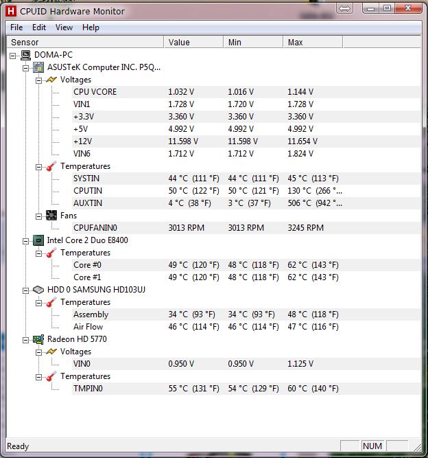

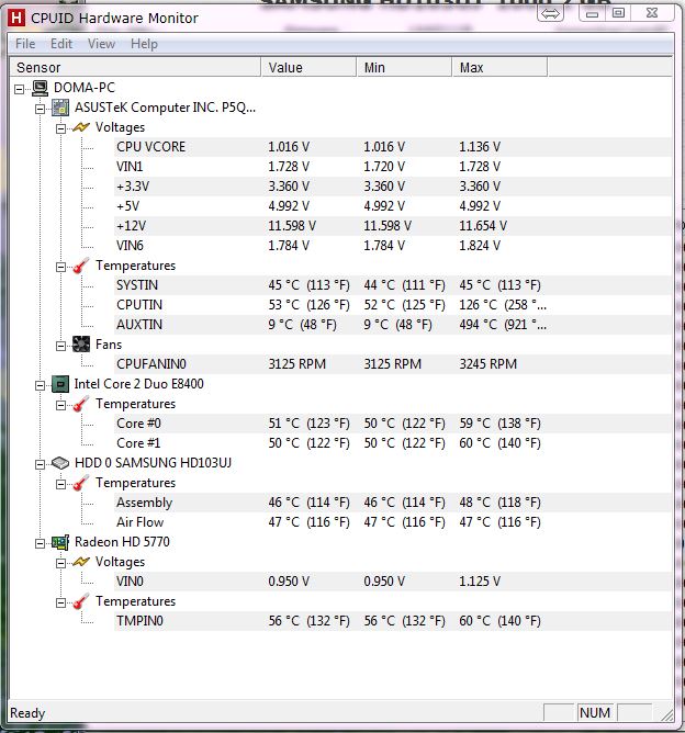

Kvůli vysoké teplotě jsem zatím přidal provizorně dva větráčky ze starého počítače (mezi disky a pod spodní disk), napájené externě ze starého zdroje, položeného na stole vedle monitoru. A odendal kompletně boční kryt. Jinak teplota disků (Samsung) naskákala až na 48°C (nejvyšší naměřená):
A po hodině chlazení přidaných větráčků:
Ale níž už neklesnou...
A vše je bez zátěže.
