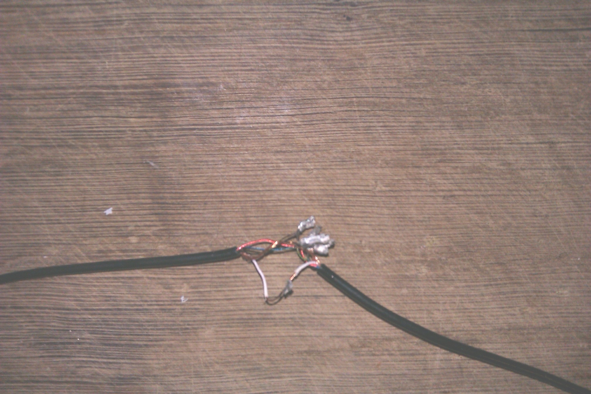

Příspěvekod HappyMental » 16 črc 2013 17:07
Možná to není úplně nejlepší, ale úspěšně spojit se to povedlo a fuguje to.
Před spájením
I use Arch BTW

Příspěvekod koky_CZ » 16 črc 2013 17:44
No právě kdybych někoho takového znal tak bych se do toho nepouštěl. Tohle už byl takový poslední pokus před koupí nových sluchátek. Spájel jsem to, ale výsledek asi takovej jako když poprvé pájíte :). Uvidíme na jak dlouho ale každopádně to funguje a hrajou obě sluchátka i mikrofon. Ovládací panel sem odstřihnul, nebyla nejmenší šance to udělat s ním.

Příspěvekod guest » 16 črc 2013 17:46
To je tak na 3 dny. Nyní je třeba to zafixovat, aby se to neurvalo.

Re: Sluchátka - zlomený kabel
Příspěvekod koky_CZ » 16 črc 2013 17:49
Aha =D No co se dá dělat, všechno sem zvlášt oblepil izolačkou. Až to odejde zkusím to znova.
Příspěvekod guest » 16 črc 2013 17:57
To ti dlouho nevydrží. Musíš to přehnout a oblepit celý spoj.
