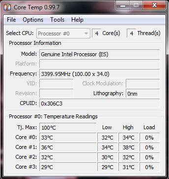

Mám toto vodní chlazení:
http://www.youtube.com/watch?v=2xY8PDXlN2M
Borec na videu má také procesor řady Haswell a má teploty ty co jsou na videu v čase 17:40
A když si ten samí program stáhnu já, tak mám 2x větší teploty.
Viz. screen
Mám tam i tu stejnou teplovodivou pastu, takže vůbec nechápu, čím to může být.
Viz. screen

Re: Je v pořádku 70°C na i5-4670K s vodním chlazením?
Je to chlazeni plne funkcni?
U tehle lacinych kitu neni zadna kontrola jestli vubec pracuje cerpadlo a s jakym vykonem.
No, toto vodní chlazení jsem měl na předešlém procesoru AMD FX-8120 nataktován na 4Ghz a v zátěži byly teploty kolem 42°C
Je to moje první vodní chlazení a jelikož u AMD odvádělo dobrou práci, tak si myslím, že by mu nic být nemělo.
Kupoval jsem ho cca před 2-3 měsíci.
Možná přemýšlím, že koupím novou pastu a znovu aplikuji na procesor, abych si ověřil, jestli nenastala chyba právě v tomto bodě.

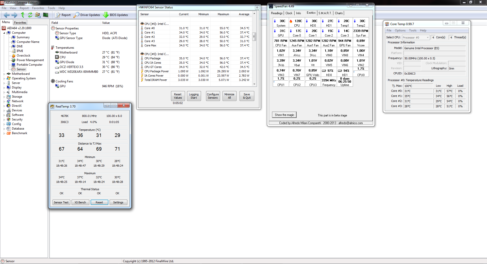

--- Doplnění předchozího příspěvku (18 Led 2014 18:51) ---
Ještě přidávám další screen, kde jsem porovnal teploty v klidu s více programy pro měření teplot.
Jsou velice divné
Jsou velice divné
