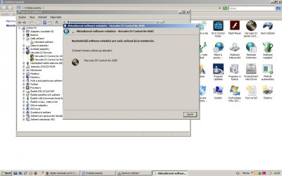

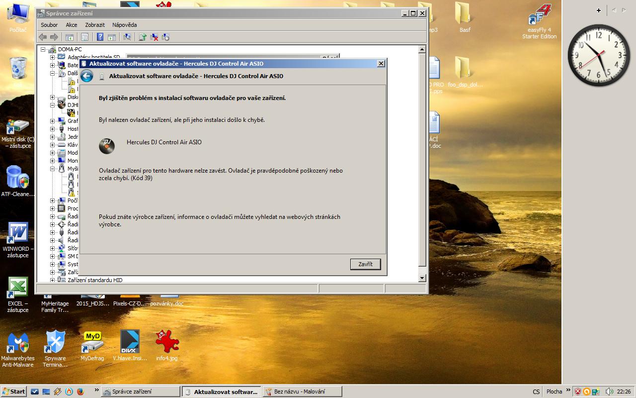

Tak jsem to udělal podle rady, a už to vypadalo docela slibně, ale... potom vyskočilo todle:
Pak dokonce "proběhla instalace", ale ve finále po restartu zase nic.Já už fakt nevim, jestli jsem blbej já, nebo jsem narazil na špatnej kus.

Re: Nejde nainstalovat DJ Control Air na NB
Příspěvekod richchie » 12 lis 2015 18:02
https://support.microsoft.com/cs-cz/kb/310123
Tak vyzkoušej starší ovladače.Určitě jsi k tomu dostal cd,kde máš všechno potřebné.Pokud se ti podaří nainstalovat staré tak na novější můžeš aktualizovat.

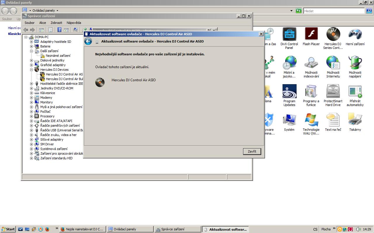

Příspěvekod Petr Kali » 15 lis 2015 14:41
Přes správce úloh se mi opdařílo nainstalovat pouze DJUCED 18, který si udělal na ploše zástupce a jde spustit. Hercules DJ se ukáže ve správci zařízení, ale s otazníky a po "aktualizovat ovladače" nic nového nenajde:
DJUCED jsem otevřel a dá se sním pracovat, ale nevím zda funguje na 100%.
Příspěvekod richchie » 15 lis 2015 15:00
Maximálně mě už jen napadá-vyzkoušej to připojit na jiné pc s ovladačem jestli bude funkční.Pokud ano tak hledej závadu na svém pc.Můžeš tam mít někde zbytky ovladače(skryté soubory a složky),které jsi neodstranil při instalaci nového ovladače nebo hw závada.
