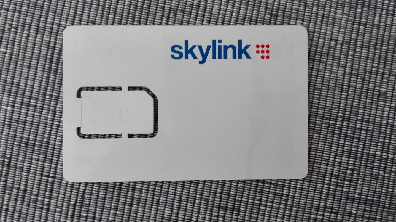

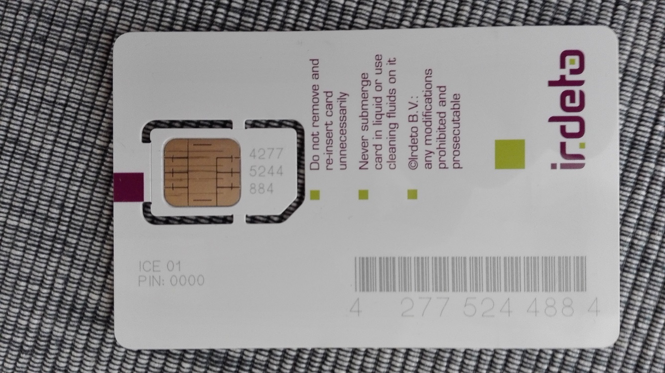

Máme tuto.
To je tedy ICE, takže by to mělo jít.

Tak koupeno, programy naladěny, ale ... nefungují HD programy, resp. označují se jako zakódovány.
Já myslel, že bude stačit pouze HD přijímač, ona je potřeba i nová, lepší karta?

Nic, furt nic.
Je možný, že to nepodporuje ta karta?
