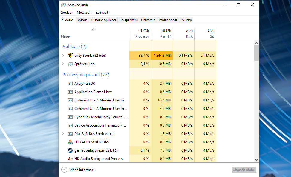

Teď jsem zjistil, že hra žere hlavně paměť, což je divné, protože paměť hodně převyšuji. (viz. příloha)
Příloha

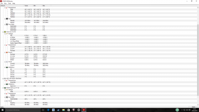

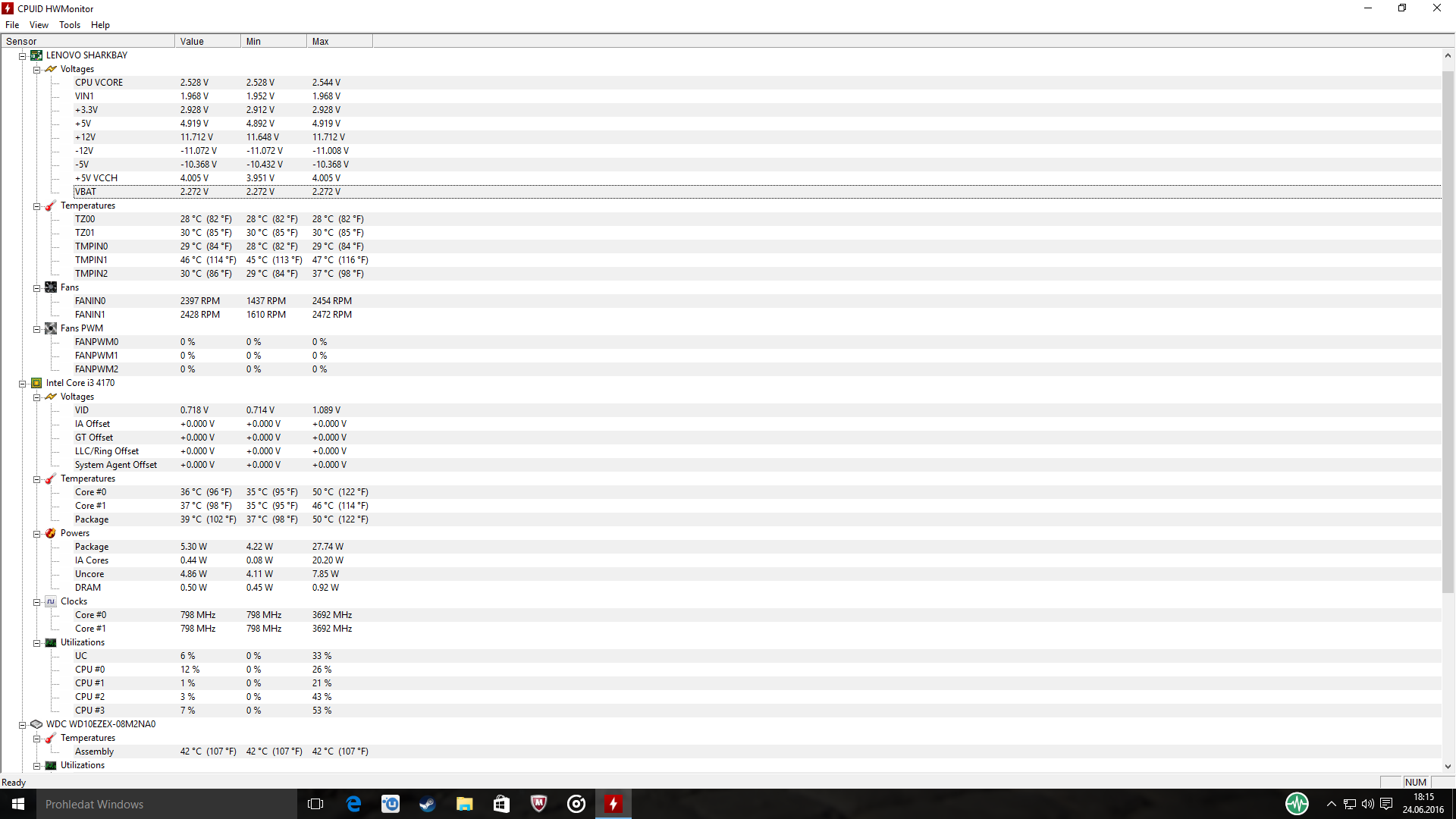

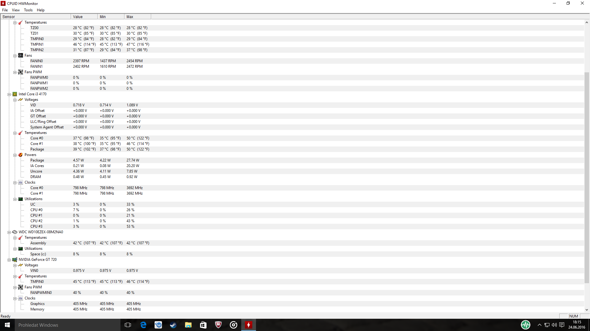

Příspěvekod Sandalfon » 24 čer 2016 18:16
