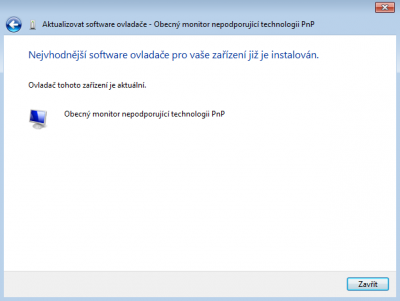

helpmeboys
Příspěvky: 909
Registrován: červenec 12
Re: Na monitoru nefunguje rozlišení, které dřív fungovalo
Příspěvekod helpmeboys » 07 bře 2018 10:47
Tohle to napíše když chci aktualizovat ten ovladač, což je hloupost, je tam teď nějaký vydaný roku 2006 nebo tak něco.
xbs
Příspěvky: 19490
Registrován: prosinec 17
Příspěvekod xbs » 07 bře 2018 10:51
dej aktualizovat, ale z toho umístění na ploše... nebo je v tej složce ovladače ňákej exáč?

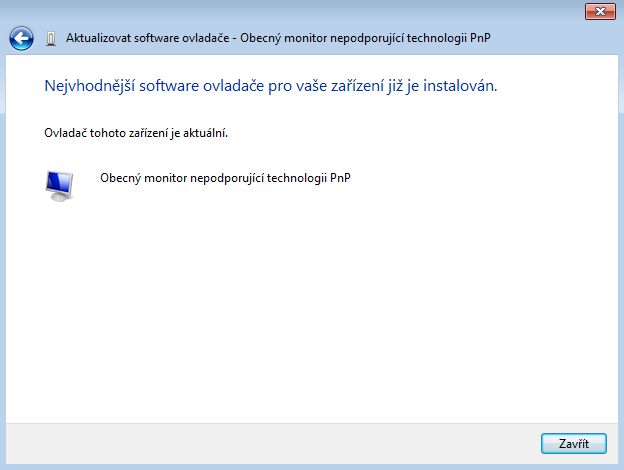

helpmeboys
Příspěvky: 909
Příspěvekod helpmeboys » 07 bře 2018 11:01
Vyhledat ovladač v počítači -> zvolím ten stažený -> a stane se to co na obrázku
