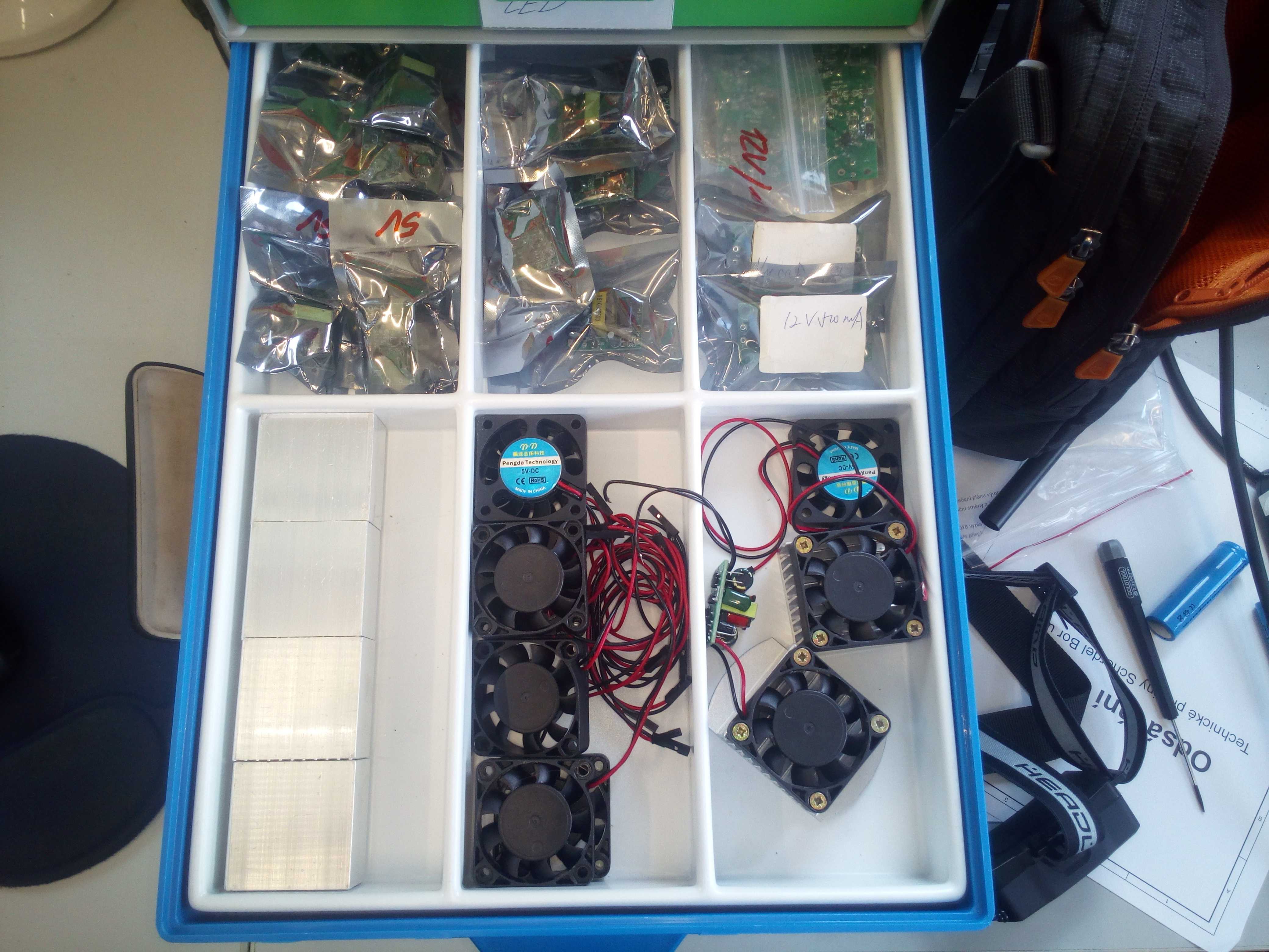

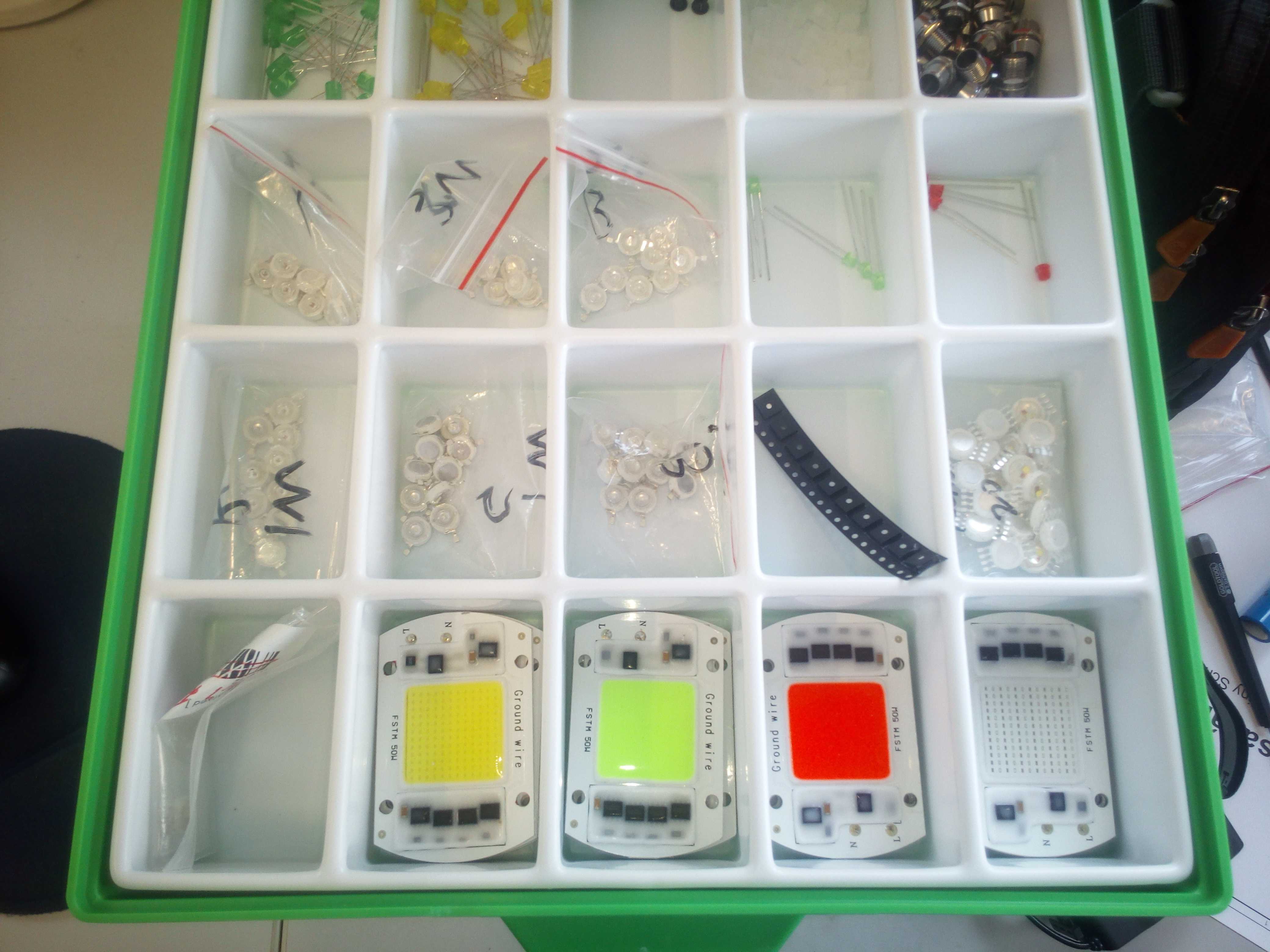

Za poslední dva roky jsem nakoupil cca 50m LED pásků různých provedení od prostých bílých, přes RGB, po RGB s čipem WS2812 a patnáct LED světel řízených protokolem DMX512. U všeho, co je této asijské provenience a má to v sobě LED různých provedení a watáží, doporučuji případným zájemcům o koupi, aby hned koupili v Číně i několik náhradních LED. Dříve, nebo později nějaká LEDka přestane svítit. Nejčastěji zelená. ;-)
Přikládám své zásoby LED, zdrojů a ventilátorů, které slouží "záručním" opravám mých čínských světel :-D
