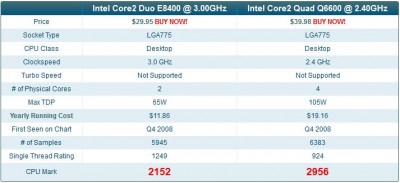

si myslim, že bylo lepší nechat tam E8400 než tohle těžkopádný čtyřjádro :?
Příspěvky: 54975
Re: Přehřívání po změně procesoru
Příspěvekod petr22 » 12 zář 2018 19:01
Jenze ja vidim :-)
Tazatel totiz neni jediny, kdo zkousel upgradovat kancelarske PC pomoci Core Quadro.
V te bedne je takove vedro, ze by se na ni daly smazit vejce.
Ten chladic co tam je to nema sanci uchladit - a jak je videt, procesor jde po par minutach
dolu s frekvenci, protoze se prehriva.
Presne stejne to dopadlo tenkrat u nas.
Opakuji - to chlazeni nezvlada 100% zatez ani u toho Core Duo, natoz Core Quadro ktere
tam vubec byt nema, protoze ma moc velke TDP.
A jelikoz LOLko je hra ktera vyuziva 2 jadra, tak na tom logicky s tim ctyrjadrem bude hur,
nez s dvoujadrem jehoz kazde jadro je vykonnejsi.

Tak to vysvětli, kde je těch 100°C. Ten screen je prý při tom hraní, takže leda by HWMonitor četl špatně Super I/O čip.

Ještě mám doma e8500, úplně nový, ten jsem tam nedával, takze prostě tam dát e8400 a e8500 a q6600 někomu udat? Paměti mohu nechat 6gb? To by ničemu vadit nemělo.. Vážně neni možnost pořízení chlazení na ten procesor, které by to zvládlo? Popřípadě ještě 1-2 vetráčky do case? Je to pouze dotaz, dám na vás odborníky, jsem zámečník, tak bych si s úpravou case a dokoupením větráku a chlazení a upravením elektrických proudů aby bylo kam vše zapojit poradil :)
Pokud to je zbytečné, dám zpátky e8400 a tam ty procesory za pár stovek udam a je to :)
