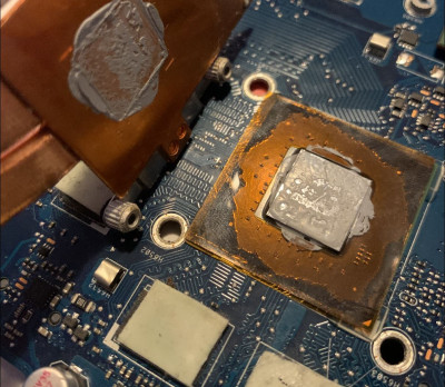

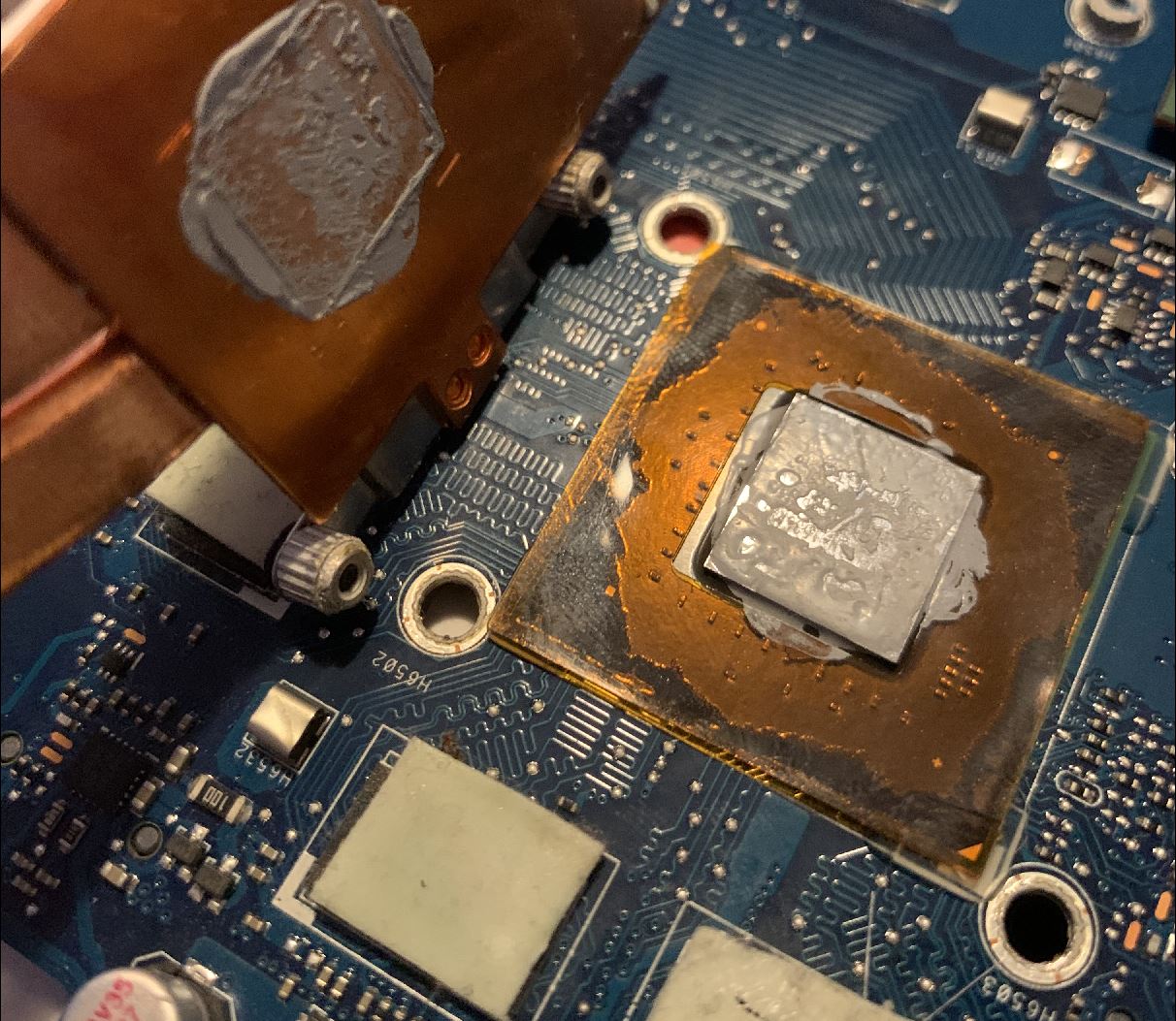

Kdybych to takhle videl, tak reknu ze to uhnilo pusobenim kapaliny.
Co me ale desi o neco vic je co je to napatlane na tom chipu - ta zlata barva,
je to i na druhem chipu vzadu. Originalne tam ma byt nalepena folie, chranici
soucastky mimo jasdro pred dotekem plochy chladice.
Kdo s tim co delal ? To vypada jako nejaky nepovedeny tuning a pretazeni vsech sroubu,
drzicich chladic tak ze se vytrhly z desky jejich protikusy.

Update: napájel jsem heatpipe cínem z druhé strany desky, abych vyloučil ukápnutí cínu na nějaké zranitelné místo MB. No přepastoval jsem to kompletně, protáhl vzduchem, vyměnil polštářky, vše smontoval a spustil.
CPU hlásil 100C, tak jsem říkal, že ho zkusím restarovat, no ale už nenaběhl. Zkoušel jsem, jestli neklekl systém, tak jsem noťás nechal v otevřeném BIOSU, cirka 2 minutky a blackout. Aktuálně se samovolně do 2 minut vypne, systém ani nenaběhne.
Nějaký tip?

Vzhledem k tomu “tuningu”, jako realně - ten noťas byl rozebraný co rok a jen vyměněna pasta, v prvních 2 měsících jel jen do ABAX servisu na výměnu klávesnice z důvodu vniku asi 0.5ml kapaliny “liquidu” do elektronické cigarety. Do té doby jsem ho rozebraný neměl. No skrze ty šrouby - minulý rok v dubnu tomu tak nebylo, takže možnosti - buď se poškodilo pádem, nebo - a k tomu se přikláním více - letos jsem ntb půjčil na 2 dny známému, no od doby, co mi ho vrátil, jsem poznal brutální pokles výkonu.

Jedna vec je jista - ten kdo delal naposled prepastovani to neumi, strhl ochranne nevodive
folie, napatlal tam mnohem vic pasty nez je potreba a pak se pokousel utahnout srouby tak
silne, ze je protocil v otvorech kde jsou nalisovane protikusy aniz by mu doslo, ze to utahnout
nejde tak aby chladic nesel nadzvednout, protoze chladic je na pruzinach.
GPU musi mit moznost se pohybovat nahoru a dolu za provozu, proto jsou chladice na pruzinach.
Co by jit mohlo je dat srouby opacne a pod hlavu sroubu podlozky, takze budou drzet skrz zakladni desku.

No jak to tak vidím, tak když noťas zchladne, tak třeba 5-7 minut běží. Ale ať to vezmu tak či onak, je asi s ním ámen. Mohl bych ho případně ještě rozmontovat, vyťapat ven cín a zkusit udělat dle Tvého návodu, ale mám dojem, že to nevyřeší problém spouštění.

Jestli to hlasilo 100 stupnu tak chladic nechladi.
Dar srouby z druhe strany desky by melo vyresit uchyceni chladice, ale bude to chtit delsi sroubky
aby se pomoci matky dal pridelat chladic.
Nebo kratsi sroubky z obou stran - z kazde strany toho sloupku se zavitem a zespoda desky podkozky, aby to
neproslo otvorem.

To zní, že by to stálo za pokus, jen nerozumím tomu, proč nechladí, když větrák odvádí teplo.
Jen asi blbý doraz - kde se takové malé šroubky, matky a podložky dají sehnat?

Vše jsem znovu rozdělal, vyčistil, dal zase novou pastu, ty šrouby jsem na trvdo připájel cínem k ZD, sestavil jsem to a mám nové hodnoty.
Sic se teplota nějak mega nepolepšila, ale rozhodně se polepšil výkon, myslím si ale, že je problém to overall uchladit. Notebook běží s diametrálně rozdílným výkonem, pro srovnání:
