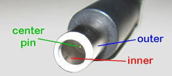

Ty mas stredovy pin (3 pin) na konektoru nabijecky? Pokud ano tak zadna uprava ti nepomuze protoze dell pouziva one wire connection s nabijeckou. A myslim ze hama nebude mit cip pro komunikaci. Pokud tam ten cip nebude pak je uplne jedno jestli nabijecka da treba 10A notebook se nabijet nebude. Pokud mas jen konektor s +A- tak si to otestuje nabijecku peakem na max vykon co notebook potrebuje. Muzes sem dat fotku toho konektoru na nabijecce?

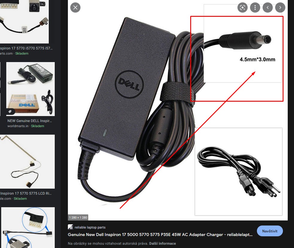

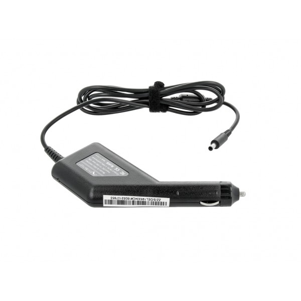

Na konektoru nabíječky je uvnitř středový pin no. Al žádný trojpin nevidím. Podle mě jsou dva. Jeden ten středový a druhý ten okolo. Nemám to teď u sebe, tak posílám fotku z Google. Myslím si, že je to ale fuk, protože koupím tuhle: https://www.vymena-displeje.cz/autoadap ... k-65w.html
Ta už musí fungovat zaručeně, když to prodejce uvádí jako že to je přímo pro můj notebook.

Ano špatně jsem to pojmenoval ale princip je stejný outer je - inner je + a center pin je komunikace notebook - nabíječka. Je tam pro to aby noťas věděl jakou watáž má zdroj.Hp a Lenovo to mají jednoduše rezistorem ale dell a třeba apple používá čip v nabíječce. Universální nabíječka ten čip nemá. To co chceš koupit no otázka je jak je tam udělaná elektronika aby se to neroztavilo při používání. Jestli je to ale určené pro dell tak fungovat by to mohlo. :dontgetit:

Popravdě si myslím že prodejce špatně uvádí že to má certifikaci C E conformite europeenne spíš mi to připadá jako CE china export ale nejde to moc vidět tak nevím jistě.

No už jsem to objednal. Ale je mi z toho už na blití. Chápu tě, že mi píšeš, že je to pofidérní produkt, u kterého riskuji, že mi odejde notebook a já nebudu moci prokázat prodejci, že to je tou jeho nabíječkou. Protože ta elektronika může být poškozená a úplně selhat může až to den později při napájení ze sítě? Svět plný šmejdů dopadá tak, že člověku HAMA tvrdí, že je to Dell kompatibilní a prd, pak druhý tvrdí, že je to Dell můj model kompatibilní a ve finále mi to rozbije notebook, že budu muset kupovat nový, to je svět na prd. Nicméně už to mám na cestě, nezbývá mi nic jiného než doufat, že to bude fungovat a že mi to zároveň nerozbije notebook. :-D

Můj život bych chtěl zasvětit více věcem, než zkoušet jeden adaptér za druhým. Ten Avacom vypadá stejně jako HAMA. Nemůžu zkoušet krabičky jednu po druhé. U toho avacomu není nikde napsané, že by byl kompatibilní s mým notebookem. věřím, že ten avacom bude fungovat stejně jako HAMA,, kromě toho nad tvým příspěvkem uživatel drobino vysvětlil, že pro můj notebook žádná univerzální nabíječka nemůže fungovat správně, neboť Dell vyžaduje nějaký speciální chip či co. Jo a dokonce u toho avacomu nevidím konektor, který má můj notebook, takže je zaručeně nekompatibilní. Zatímco u toho noname ano, takže mám jistotu kompatibility přímo s mým modelem, snad mi ten notebook neshoří. :-D

Na jednom ze screenshotů je napsáno "Movano", což je značka, kterou jsem viděl na více e-shopech, jen u nich nebyl můj model uveden jako kompatibilní. Ale zároveň ten výrobce působí seriózně, nabízí po registraci na webu o rok prodloužeou záruku navíc.
Na obrázku je to skutečně logo china export, ale v popisku se píše, že má CE, jinak by to nemohli v ČR ani prodávat. Uvidím co to vlastně přijde. Třeba přijde normálně značková nabíječka Movano s 3 letou zárukou a CE s ROHS. :-) když ne, tak se rozhodnu co dál podle toho co to vlastně přijde. :-) Při nejhorším si nechám tu HAMA? u které se nemusím "jen trochu možná" nemusím bát rozbití notebooku, přestože výkon bude rychlosti šneka a nebude umět notebook dobít.

Scientific píše:Podle mě žádný Dell origo autoadaptér neexistuje, alespoň jsem ho nenašel. Teoreticky věřím, že existuje, ale bude stát násobně víc.
Opravdu existuje a zrejme stoji i nasobne vic. A mozna k nemu budes potrebovat i redukci ze 7,4 na 4,5 mm. Ale zase nemusis nic zkouset ci vracet, jen zapojis a jedes.
