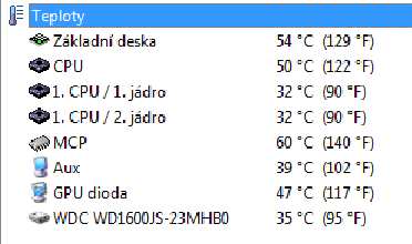

Sou tyhle teploty OK? cca po 40min.hraní cmr dirt na nejvyšší detaily.
Jinak k čemu patří teploty 5-8 od zhora?

Ano, teploty jsou OK, nemusíš mít obavy..
MCP - je chipset od nVidie
WDC - je HDD
WDC - je HDD

AUX je teplota v bedně a GPU je teplota grafiky

Ouch. Aha ty ses ptal na 5-8, já to pochopil, nevim proč, jako 5 a 8..
Moje chyba, ještě že to iMohos napsal.

iMohos píše:AUX je teplota v bedně a GPU je teplota grafiky
přesněji je Aux pomocné čidlo (Auxiliary) a u každé desky to bývá jinde (software ho nedokáže detekovat takže něco jako neznámé čidlo), ale většinou by to měla být teplota napájecích MOSFETů CPU
