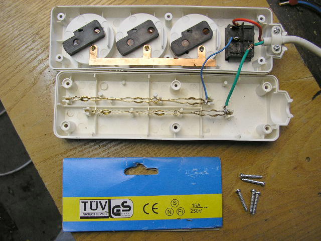

Radix
Příspěvky: 2165
Re: Prodlužovací šňúra stále pod proudem
Příspěvekod Radix » 03 čer 2010 21:11
A v téhle zásuvce je opravdu něco špatně.
