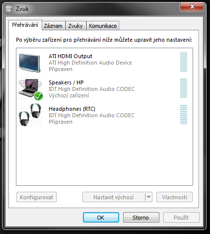

Tak mi už zvuk opět nejede, po delší době jsem si chtěl pustit film a po připojení TV k ntb zvuk jde jenom na ntb a v nastaveni zvuku ani v přehrávači není žádná volba Tv není, ani ATI HDMI.
// Myslíte, že by to mohlo být těma ovladačema, na netu jsem se dočetl, že to někomu dělaly ovladače. Níže jsou info o GK. Jsou nejnovější bo ne?

Zkus se podívat po aktualizaci, zdá se mi, že ovladače nejsou aktuální. Já osobně mam verzi ATI Catalyst control 2010.0805.358.5180 GK v podpisu. Potom rozhodně zkus, jestli máš na televizi víc HDMI výstupů tak je zkus prohodit, teďka sem třeba zjistil, že na HDMI1 vůbec nejde obraz i zvuk, ale HDMI2 jede vše v pořádku. Já mám nastavené výchozí nastavení u speakers na ntb a film pouštím v BSplayeru, kde mam výchozí nastavení ATI HDMI Output. Jinak si můžeš dát zvuk jen do televize, když vybereš jako výchozí právě ATI HDMI Output, měl by si tam mít i tuto nabídku.
//Na ty ovladače -> start - pravá myš tento počítač - vlastnosti - v levo správce zařízení - najdeš svoji GK a dáš Aktualizovat software ovladače

Tak jsem vyzkoušel všechny 4 HDMI vstupy a nic. Co ty ovladače, mám je aktuální nebo ne? Nevím, jak to zkontrolovat na Ati stránkách nevím, co si vybrat a na Aceru jakbysmet. Už fakt nevím, kde by mohl být zakopán pes, jedině snad ty ovladače. Popř. co myslíte jiného? Ono se mi totiž vůbec nezobrazí v nastavení zvuku to ATI HDMI out put. Ale jednou jsem to tam už měl a teď již ne.

Ovladače na GK aktuální máš v tom problém nebude. Zkus se ještě podívat-> start - pravá myš tento počítač - vlastnosti - v levo správce zařízení - Řadiče zvuku jestli nemáš někde křížek nebo otazník u ATI High Definition Audio Device popřípadě zkus vyhledat aktualizace. Nic jiného mě nenapadá.

Ve správci jsem byl jako první, to mě napadlo hned. Žádný ? bo ! tam nemám. Ale teď jsem si všiml, že mám zakázaný řadič high definition audio. Nemůže to být tím?.

Jistě že to bude nejspíš v tom, možná máš špatné ovladače zvuku.
