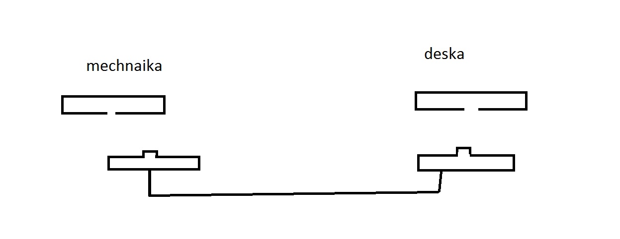

Nemyslím konektor se zámkem na desce, tak to jinak nejde, ale konec v mechanice jde otočit. Je to totiž opačně než všude jinde - tzn. označený pruh nejde směrem k napájení.

Já vim ale já se neřídím tím že pin1 má bejt vedle napájení, já se řídím zámkama, mám zámky na mechanice, na desce i na kabelu takže to jinak ani připojit nejde.

Na mechanice je ten zámek na nic. Opačně jde zapojit a to bude ten problém...

Tak teď nevím jestli nechápu já tebe nebo ty mě.
prostě to vypadá nějak takhle:
jde to zapojit jenom jedním způsobem takže co kde jde zapojit opačně?

http://volny.cz/amiga1200/temp/chinon.jpg
Vypadá to nějak takto. Ten kabel tam jde opačně.
A pokud si dobře pamatuju, tak právě špatně zapojená floppy způsobovala hlášky o formátech a tuhnutí aplikace.

Ale já mam jinou mechaniku a tam to jde jenom jedním způsobem
