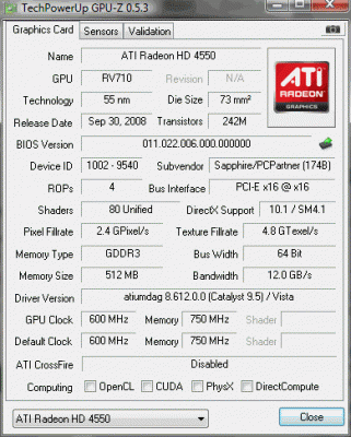

Jo tak já si to špatně vyložil, dej sem screenshot z GPU-Z tam to nejde i výrobce (aspoš značku)

A ta TV je klasická CRT?

El Diablo píše:A ta TV je klasická CRT?
ano CRT
