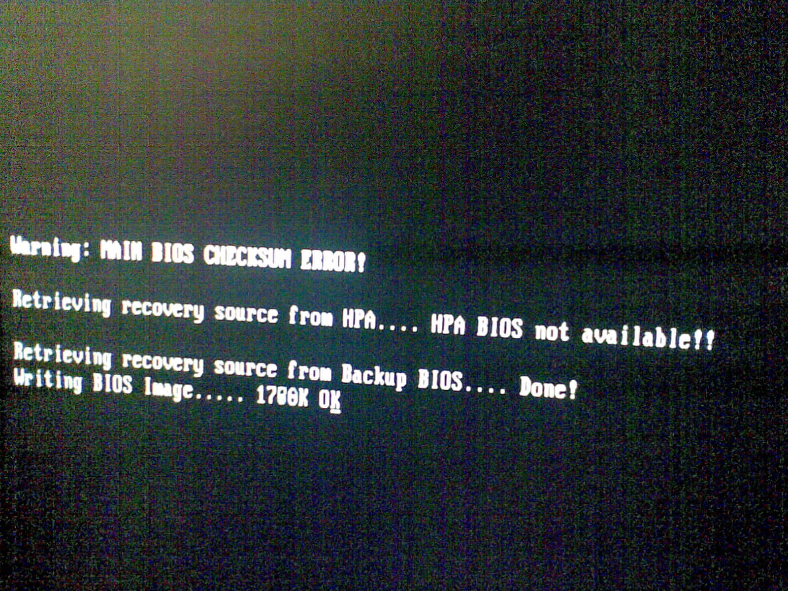

Clear Cmos (vyndaní baterky, 5min) pak zpět a nepomohlo
a bude to chtít znovu nahrát BIOS
to se dělá jak?
//jumpery k tomu clear cmos tam jsou, ale neni tam o kolo těch jumperu ten plast který se přendává na ostatní. (ani tam nebyl)
//tak jo, našel jsem toto , a mam nahrat ten nejnovější F8e (i když je Beta?) nebo ten stávajicí F7 (ktery tam byl)? http://www.gigabyte.com/products/produc ... =3908#bios
//to je pravda no, Dual bios mám, a jak můžu načíst ten druhý?

Stáhni si F7 (beta verzím se vyhýbám, ale jestli to chceš risknout...), hoď ji na flešku, připoj flešku, spusť počítač a mačkej klávesu END. Tím by ses měl dostat do Q-FLASH, kde ten BIOS flešneš.
Jinak se mi to vůbec nelíbí, není to rozhodně normální jev.
takže se mi to zdálo povědomě lehké, a taky že jsem měl pravdu s tím, že to nefunguje. tzn jsem si následovně našel toto http://www.youtube.com/watch?v=uBuCH-HgZY0
a taky nefunguje ?
--- Doplnění předchozího příspěvku (02 Bře 2012 20:21) ---
Neví někdo prosím co s tím mám dělat? zatím jsem bez PC a je víkend :-D
Odzkoušené: clear cmos, výměna baterií z jiného PC, flash biosu pomocí flashky tak, že jsem mačkal "delete" a v biosujsem dal "F8" pro Q-flash, vybral jsem soubor konkrétně "870AUD3.F5" proběhlo načtení, přepsaní, restartl jsem, a stejně nic.

Kamaráde, v tom případě to vypadá na poškozenou EEPROM/FLASH paměť.
Podle zprávy je záloha BIOSu nejprve vyhledávána v Hidden Protected Area, když není nalezena, je provedena ze zálohy (dual BIOS)
Mělo by to normálně nabíhat. Co jsi v nastavení BIOSu konkrétně přenastavoval?

Kamaráde je to špatný jak pravíš, při startu jsem mačkal klávesu "end" pro ten Q-flash ale nefungovalo to, pak jsem mačkal klávesu "delete" abychse dostal do biosu a tam taky byla ta možnost vstoupit do Q-flash pomocí "F8" tak jsem tam šel, dal jsem "update from driver" (čili z te flashky) normálně se ukázalo "1 file found" právě ten bios, dal jsem enter, proběhlo načtení, přepsání, (nevypínejte počitač apd), po tom jsem dal restart, šel jsem znovu do biosu dal jsem load optimize, restart (s tím, že se to doufám už načte) a NIC
--- Doplnění předchozího příspěvku (03 Bře 2012 08:04) ---
spíš bych potřeboval vědět, jestli to dát do servisu, nebo na reklamaci ( s tím, co bych měl přesně říct, a jestli mi to uznají když jsem flashoval bios)
Ale víš co je to nejšpatnější? že já mam originalní windowsy a ty se vážou na základní desku, a když já budu muset vyměnit základní desku, tak přijdu o OS za 2,5k:-D (smich se slzy jak říka polhreich)

Spíše bych to viděl na reklamaci základní desky. Ale zkus to hodit do servisu, třeba ti helfnou i s těmi Windowsy

Já to nechám otevřené, a třeba pak napišu jak jsem dopad...ale jsem s toho nešťastný, zkus mi prosim Tě ještě napsat, čím to mohlo to "main checksum error" být způsobeno?

Jak jsem psal, při inicializaci počítače si BIOS vypočítá svůj vlastní kontrolní součet. Pokud je paměť (FLASH nebo EEPROM) kde je BIOS uložen poškozená, nebude kontrolní součet sedět, protože v poškožených buňkách bude část BIOSu nečitelná. Pak nepomůže ani nové nahrání BIOSu do té paměti.

v pořádku, ale při jakých dalších příležitostech by se toto zase opět mohlo vyskytnout?! Jak bych si na to mohl pro příště dávat pozor?? (pokud to jde)

Nejde, je to prostě chyba HW. (pokud je to opravdu chyba EEPROM/FLASH)
Pak mě ještě napadlo, jestli to nemůže mít souvislost s tím tvým procesorem. Pokud by při výpočtu CRC BIOSu udělal chybu, mohlo by to vypadat stejně. Zřejmě by se to ale neprojevovalo při každém startu.

Tak jsem byl na reklamačním, a "Předpokládaný způsob vyřízení bude opravou/výměnou" pán si to sám zapojil, podíval se, uviděl, k tomu se hned asi další 3 kolegové připojily, a říkal, že to půjde opravit (já tomu vůbec nevěřím), těžko existuji jiné způsoby než ty jaké jsem zkoušel. Jinak mám dobrou zprávu (teda pro sebe) :-D, pán říkal, že když měníme hardware po dobu 2 roku, tak to na licenci nemá vliv (toho OS). No a až se mi to opraví, pravděpodobně budu mít na vyběr jestli to chci vrátit mb, nebo vrátit peníze, ja si vyberu vrátit peníze a koupím rovnou novější chipset s ještě lepším taktovacím potenciálem.
