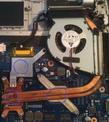

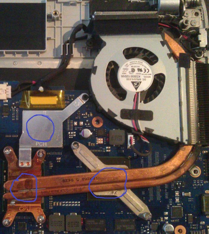

Re: Technická závada na notebooku...
Ta pasta bude tam jak jsou ty modré kola (je pod těma plechama, mezi daným čipem a plechem).
A ano myslím si, že by to tím mohlo být, ta pasta totiž časem degraduje, no a když degraduje tam tuhne, stává se čím dál méně pružnou, no a tím jak ten noťas spadl tak se to o kousek pohlo a ta pasta se "urvala" a už se nepřichitila zpátky, je to jako bys sundal chladič a dal zpátky bez nové pasty, ta pasta pak neplní svou funkci a působí vlastně jako izolant, z toho plynou i vysoké teploty a vypínání noťasu.

Mám dát tu pastu jen na ty stříbrné plošky nebo i kolem?
http://www.2i.cz/e3a54963b0
Jen na ten čip, na to zelený ne.

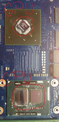

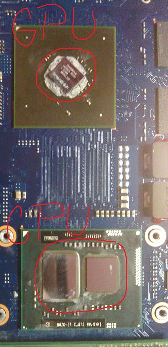

Tak ta pasta je tam "jenom" kvůli přenosu tepla (je to její hlavní úkol a pokud dělí i něco jiného je to ve vetšinou špatně
). Grafika bude nejspíš ten čip nahoře na té poslední fotce (ten na kterém je napsané NVIDIA, na fotkách to moc nejde přečíst tak hledej), to dole s těma dvěma černýma "plochama" (čipama) je CPU. V tom CPU je taky integrovaná grafika, ale nevím jak to má ten Samsung vyřešeno, asi jede furt ta nVidia.
