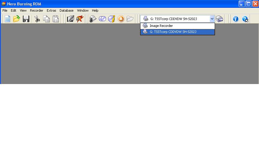

Podívej se v Neru, jakou mechaniku máš nastavenou pro vypalování? Jeto ta ježmáš v PC?
Nastavení viz. obr.
