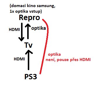

Aha, ja preferoval samsung, abych nemusel mít 2 ovladače na zvuk, ten to má propojené. A pokud bych připojoval jen TV tak stačí tamty? a ps3 pres to HDMI?

Ciste teoreticky by to melo stacit, ma to 1x HDMI audio a 1x optika + treti vstup je zevnitr ten prehravac

Re: Sestavení reproduktorů k TV
Příspěvekod ators » 03 pro 2012 21:05
Takhle :) Ten přehrávač je 1 věc, takže DVD už máme, TV půjde přes optiku, a PS3 HDMI do TV, a prez TV optikou do Prehravace. Moznost?
Příspěvky: 54976
Příspěvekod petr22 » 03 pro 2012 21:08
Podle webu Samsungu by to melo mit 1x optiku + 2x hdmi audio
ators
Příspěvky: 623
Registrován: říjen 10
Příspěvekod ators » 03 pro 2012 21:19
optika je jasná, ale hdmi audio funguje jak? Hdmi de do prehravace, ten si vytahne zvuk a obraz posle ven? Netrha se pak Full HD 3D video?
Příspěvky: 54976
Příspěvekod petr22 » 03 pro 2012 21:26
Mel by na to byt kabel ze ktereho vede na jednom konci zvlast audio a zvlast video

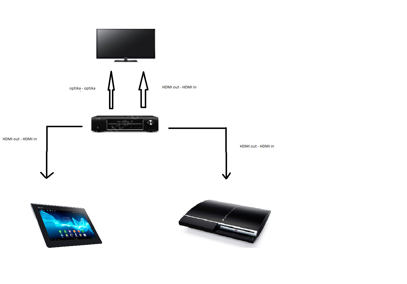

Pokud teda chcete neco, co ma hodne vstupu/vystupu a dobrý vzhled k tv pak určitě http://domaci-kina.heureka.cz/onkyo-htx-22hdx/ + dokoupit centr a dva zadní..... Pokud má přhrávač/receiver/dekodér HDMI out tak to připojíte k TV do HDMI IN (tv snad ani jiné hdmi nemá) a pak připojíte ten přehrávač/receiver/dekodér taky optikou k tv a máte to... Když potom připojíte do přehrávače/receiveru/dekodéru Třeba to ps3 tak obraz vám pude přes to hdmi co máte z dekodéru do tv a zvuk přes to hdmi.... Pozor! Přístroje jako třeba to ps3 nebo tablet mají jen hdmi out takže je stačí připojit do HDMI in v receiver, to právě neplatí u většiny tv, tam je pouze HDMI in které nepodporuje zpětný kanál (Můžete posílat přes hdmi cokoliv DO televize ale ne spátky z ní), proto je tam ta optika... takže nejlepší je pro vás koupit teda ten dekodér co má 1HDMI out 1optika (stačí i analog na pokud ten zvuk teda nechcete HD) 3Tolik HDMI in kolik máte spotřebičů které chcete aby propoustely obraz na tv,
EDIT: Takhle ste to myslel? Takhle sestavený hraje tv normálně přes repro, ps3/tablet - obraz je na TV a zvuk de samozřejmě také přes repro

Příspěvekod ators » 04 pro 2012 18:24
Takhle... může být?
Ono může jít PS3 do kina a pak do TV přes HDMI? (Audio vstup 2xHDMI)

Příspěvekod ators » 06 pro 2012 17:17
Pujde zvuk v 5.1 přes to HDMI?
Už jsem si něco přečet, použiji zapojeni od mechatora :)
