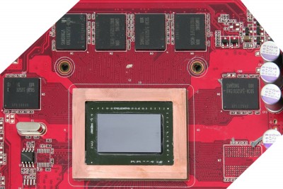

JJ,to je ona ta co mám já.Bude to těch 53x53,škoda že tam není jěště rozměr toho čipu.:)

Zkusím pohledat, někde se to bude dát najít
EDIT: Mělo by to být 24.9mm x 14.7mm http://semiaccurate.com/2010/07/21/gf10 ... SDmVaWEw-c

Díky za snahu. Těch 14,7 se mi moc nezdá.

On to bude nejspíš rozměr jádra samotného a ne celého i s tím plechem nahoře
EDIT: Když sem to měřil podle obrázku vyšlo mi že ten plech na jádře má rozměr 44,8 x 35,2mm

Čím,nebo jak to měříš ?

Změřím si na monitoru délku grafiky a rozměry toho co potřebuju změřit, potom to přepočítám podle skutečné délky karty

Tak mi to nedalo a rozebral jsem to.Ten chip GTX460 má rozměr 45x35,rozteč pro uchycení 53x53.
i7 870 (1156) má dosedací plošku 29,5x29,5.Výška nad DPS je cca 7,71.Chladící plocha chladiče CPU je Ø28
Rozteč pro uchycení je těch 75x75mm
