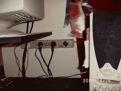

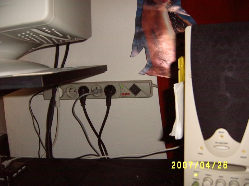

Jen chci napsat,že vaše plodná práce měla i vedlejší dopady.Když zde totiž padla zmínka o ohýbání se k vypínačům apod. ,tak mě to tak vzalo,že jsem se po dvou letech konečně rozhýbal,okamžitě/o půl osmé večer/jsem běžel pro vrtačku a přišrouboval přepěťovku na zeď.Celou tu dobu jsem ji měl v mém kumbálu hozenou za stolem se šíleným přístupem
A když už jsem byl v tom tak jsem hodil na zeď i APečko,které se mě pro změnu válelo na stoleVše za čtvrt hodiny
Chvála vám
Sice pokud budu chtít vypnout všechno tak budu muset počkat,ale nebýt tothoto příspěvku tak bych asi nikdy nedospěl k tomu abych si to zpřístupnil.
samou radostí i foto
